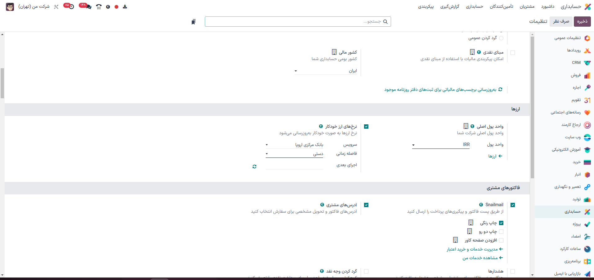

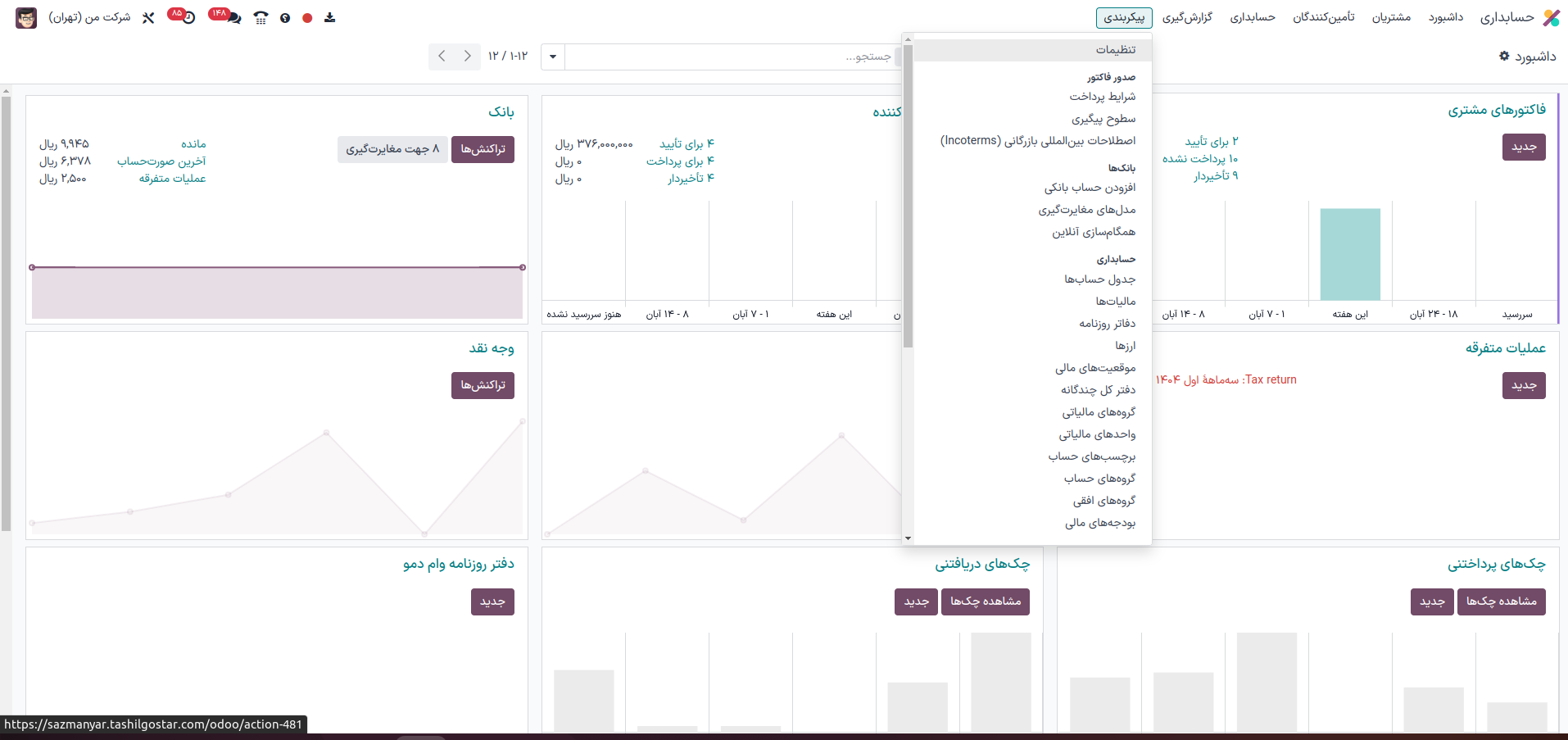

برای تنظیم ارزها در ماژول حسابداری اودوو:
  1. در ماژول حسابداری از منوی پیکربندی وارد تنظیمات شوید.
  1. به تب ارزها بروید تا ارزهای موردنظر خود را ایجاد یا مدیریت کنید.
  2. سپس در بخش ارز پول اصلی، ارز شرکت خود را تعیین کنید.
همان‌طور که در تصویر بالا مشاهده می‌کنید، ارز شرکت به IRR (ریال ایران) تنظیم شده است.

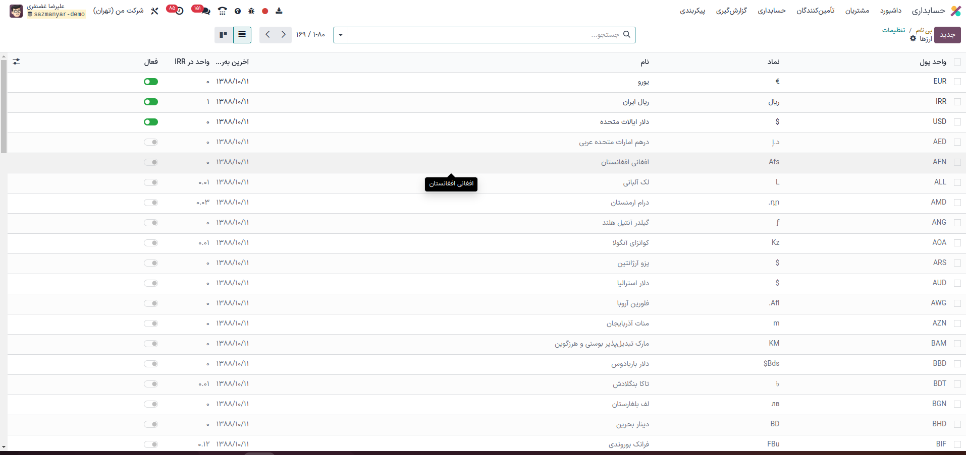

در اودوو امکان مدیریت سایر ارزها نیز وجود دارد.
برای دسترسی به ارزها می‌توانید:
  • روی لینک ارزها در بخش تنظیمات کلیک کنید، یا از ماژول حسابداری منوی پیکربندی  -> تنظیمات -> ارزها وارد پنجره ارزها شوید.
در این بخش می‌توانید:
  • ارزهای جدید ایجاد کنید
  • ارزهای موجود را مدیریت و ویرایش کنید
  • جزئیاتی مانند نماد ارز، نرخ تبدیل، و وضعیت فعال/غیرفعال بودن ارز را مشاهده و تنظیم کنید.
در این مثال، کاربران تصمیم گرفتند ریال ایران (IRR) را به عنوان ارز اصلی شرکت برای حسابداری انتخاب کنند.
همچنین می‌توان سایر ارزها را برای شرکت مدیریت کرد.
هنگامی که وارد بخش ارزها می‌شوید، لیستی از ارزها نمایش داده می‌شود که شامل جزئیاتی مانند:
  • واحد پول: کد ارز (مثلاً USD, EUR, IRR) ، نماد: نماد ارز (مثلاً $, €) ، نام واحد پول: نام ارز ، فعال : وضعیت فعال یا غیرفعال بودن ارز و ......

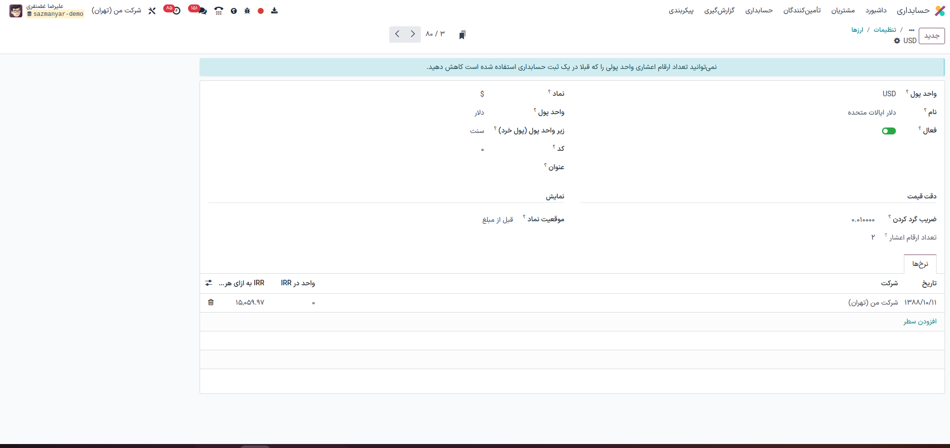

برای مشاهده تنظیمات یک ارز خاص، روی آن ارز کلیک کنید.
در این مثال، ارز انتخاب شده USD (دلار آمریکا) است.
  • نماد : در این بخش نمایش داده شده است($)
  • واحد ارز : دلار
  • زیرواحد ارز : سنت
در بخش دقت قیمت:
  • ضریب گردکردن مشخص شده است
  • تعداد ارقام اعشار تعیین شده است
محل نمایش نماد ارز : قبل از مبلغ تنظیم شده است

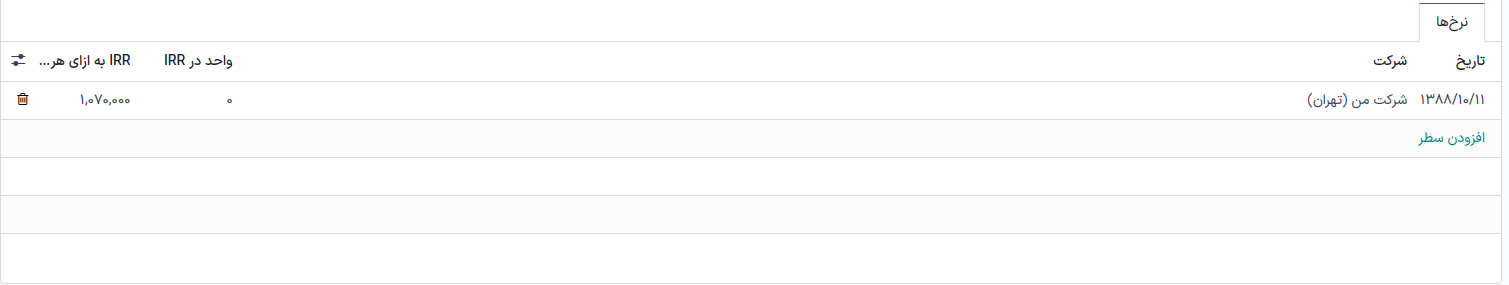

تب نرخ‌ها، نرخ تبدیل ارز USD نسبت به ارز اصلی شرکت (IRR) را نمایش می‌دهد.
جزئیات این بخش شامل:
  1. تاریخ آپدیت: تاریخ آخرین به‌روزرسانی نرخ ارز
  2. واحد در IRR: نرخ ارز شرکت – نشان می‌دهد یک واحد ارز اصلی شرکت (IRR) برابر با چند واحد ارز انتخاب شده (USD) است
  3. IRR به ازای هر واحد: نرخ معکوس شرکت – نشان می‌دهد یک واحد ارز انتخاب شده (USD) برابر با چند واحد ارز اصلی شرکت (IRR) است
کاربران می‌توانند نرخ ارز را به صورت دستی با استفاده از دکمه Add a Line (افزودن سطر) اضافه یا ویرایش کنند.

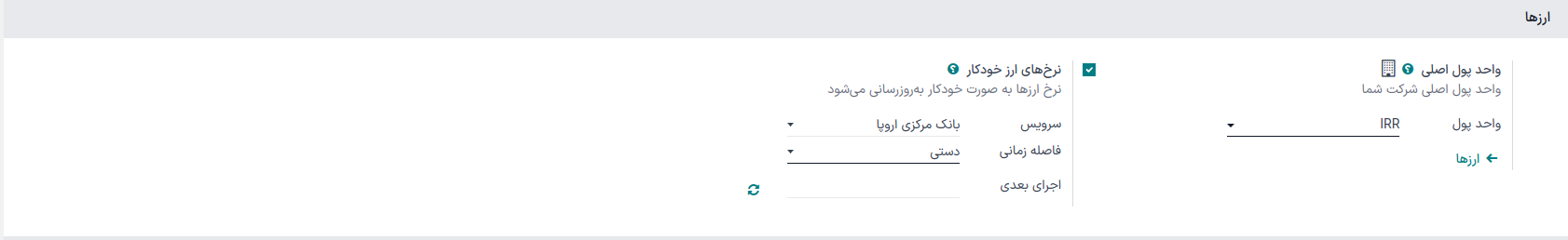

علاوه بر این، قابلیت نرخ ارز خودکار به کاربر این امکان را می‌دهد که نرخ‌های تبدیل ارز را به صورت خودکار تنظیم و به‌روزرسانی کند.
برای فعال‌سازی این قابلیت، کافی است گزینه‌ی نرخ ارز خودکار را در بخش ارزها فعال کنید، همان‌طور که در تصویر زیر مشاهده می‌شود.
شما همچنین می‌توانید انتخاب کنید که از کدام سرویس آنلاین برای دریافت جدیدترین نرخ ارزها استفاده شود، این کار از طریق بخش سرویس انجام می‌گیرد.
اودوو قادر است نرخ‌های ارز را به‌صورت مکرر تنظیم کند. شما می‌توانید این کار را با انتخاب بازه زمانی روزانه ، هفتگی یا ماهانه در ستون فاصله زمانی به‌جای حالت دستی انجام دهید.
پس از انتخاب بازه زمانی مورد نظر، اودوو در ستون اجرای بعدی زمان اجرای بعدی همگام‌سازی بین پایگاه‌داده و ارائه‌دهنده نرخ را نمایش می‌دهد.

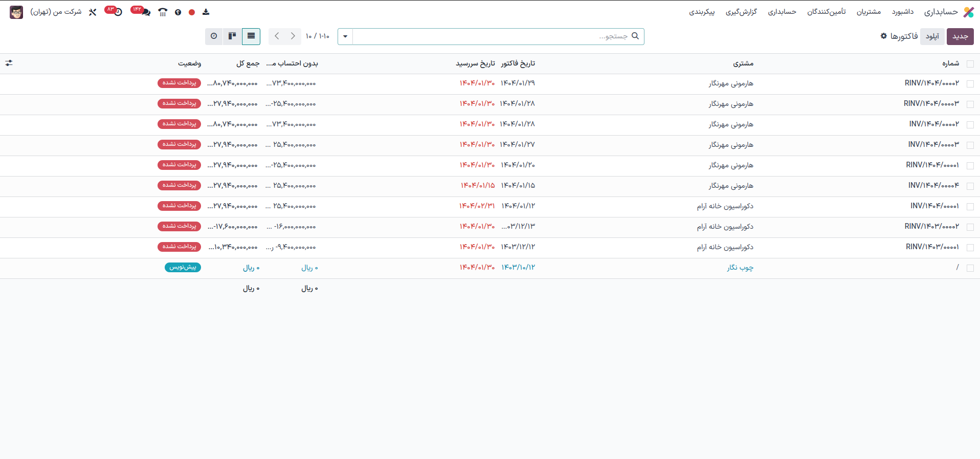

برای این منظور، به مسیر ماژول حسابداری -> مشتریان -> فاکتور‌ها بروید تا یک فاکتور جدید ایجاد کرده و استفاده از چند ارز را بررسی کنید.
در پنجره‌ی فاکتورها، تمام فاکتورهای ایجادشده همراه با جزئیاتی مانند نام مشتری، تاریخ فاکتور، شماره، مبلغ، وضعیت و تاریخ سررسید نمایش داده می‌شوند (همان‌طور که در تصویر دیده می‌شود).

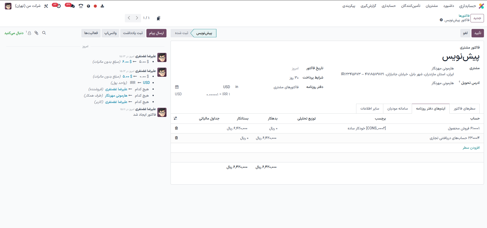

کاربران می‌توانند در تب سطرهای فاکتور، محصولات مربوط به فاکتور مشتری را وارد کنند.
در این بخش، اطلاعاتی مانند برچسب، حساب ، تعداد، واحد اندازه‌گیری ، قیمت ، مالیات  و مبلغ قبل از مالیات ثبت می‌شود.
به عنوان مثال، فرض کنید کاربر محصولی به نام خودکار  با قیمت ۶ دلار به فاکتور اضافه می‌کند.
اما از آنجا که در این مثال، ارز فاکتور USD (دلار آمریکا) انتخاب شده است، قیمت محصول به‌صورت ۶ دلار آمریکا نمایش داده می‌شود.
همچنین مبلغ مالیات نیز بر اساس ارز انتخاب‌شده یعنی دلار آمریکا نمایش داده می‌شود، همان‌طور که در تصویر زیر نشان داده شده است.
جزئیات حسابداری تکمیلی در تب اطلاعات دیگر نمایش داده می‌شود.
پس از تکمیل تمام فیلدهای فرم، اطلاعات خود را ذخیره کرده و سپس با کلیک روی دکمه‌ی تأیید، فاکتور مشتری را نهایی ثبت کنید.
پس از ثبت سند، می‌توانید آیتم‌های دفتر روزنامه را بررسی کنید.
در تب آیتم‌های دفتر روزنامه، تمام ورودی‌های حسابداری مرتبط با فاکتور با جزئیاتی مانند حساب، برچسب ، بدهکار ، بستانکار و جداول مالیاتی​ به‌صورت دقیق نمایش داده می‌شوند.
همانطور که مشاهده می کنید در بخش آیتم‌های دفتر روزنامه حساب‌های بدهکار و بستانکار مطابق ارز اصلی (ریال ایران) محاسبه شده، یعنی در آن واحد فاکتور ایجاد شده دلار آمریکا به ریال ایران تبدیل شد.

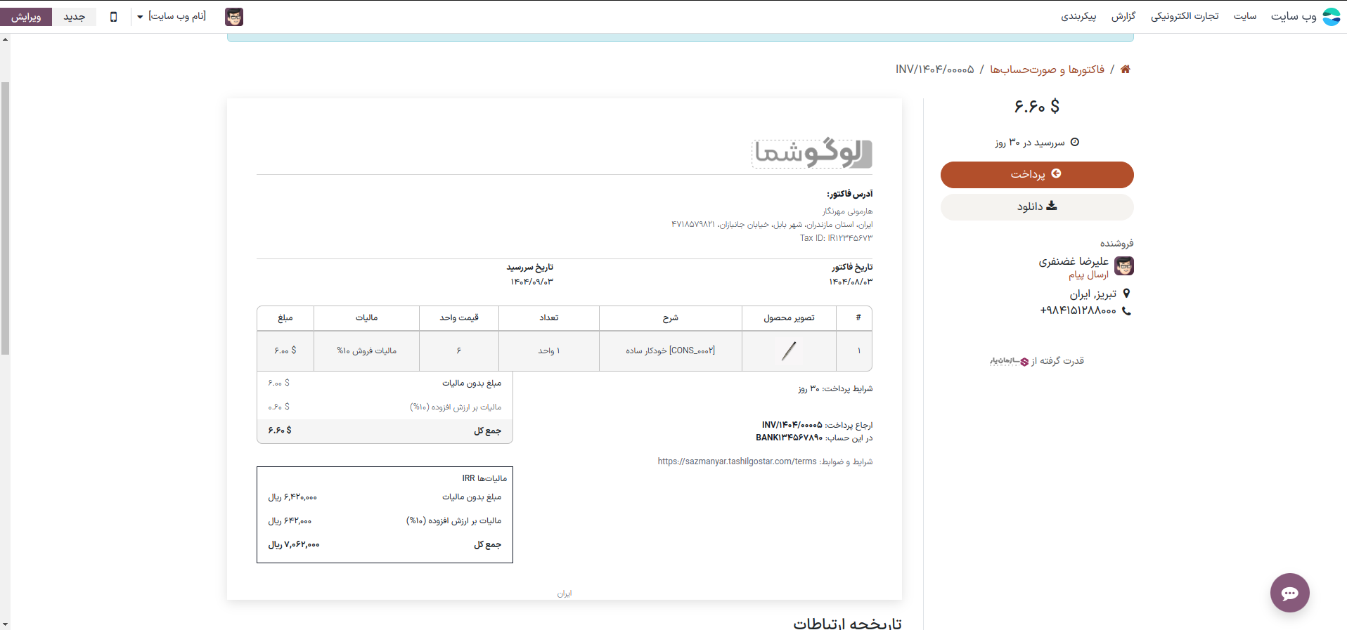

در فاکتور، دکمه‌ای با عنوان پیش‌نمایش وجود دارد که به کاربر اجازه می‌دهد نمای پورتال مشتری را مشاهده کند.
در این قسمت، مشتریان می‌توانند مالیات را هم به ارز شرکت و هم به ارز مشتری مشاهده کنند، همان‌طور که در تصویر زیر نشان داده شده است.

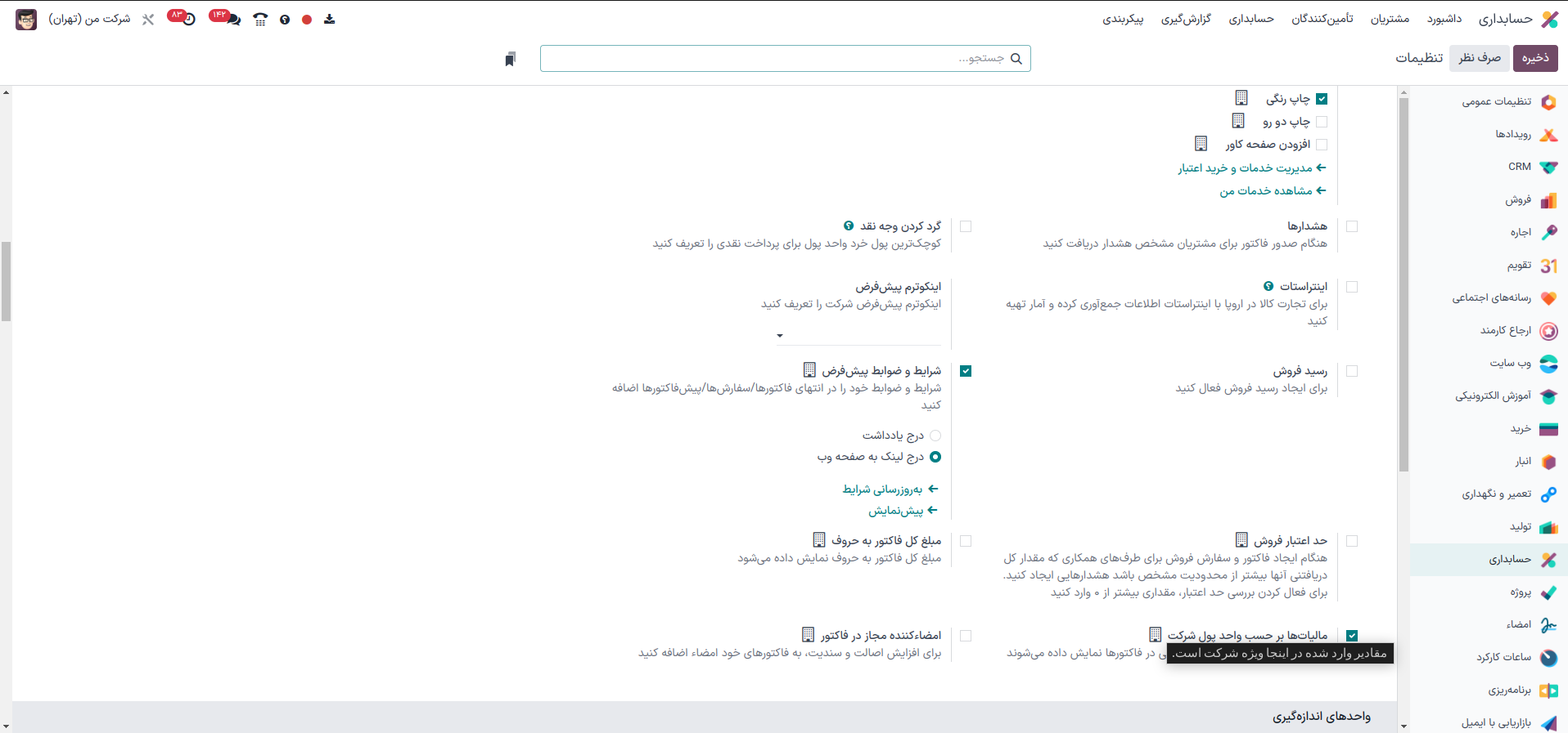

برای فعال شدن این گزینه، مشتری باید یک ویژگی دیگر به نام (مالیات‌ها برحسب واحد پول شرکت) را از بخش تنظیمات فعال کند.
