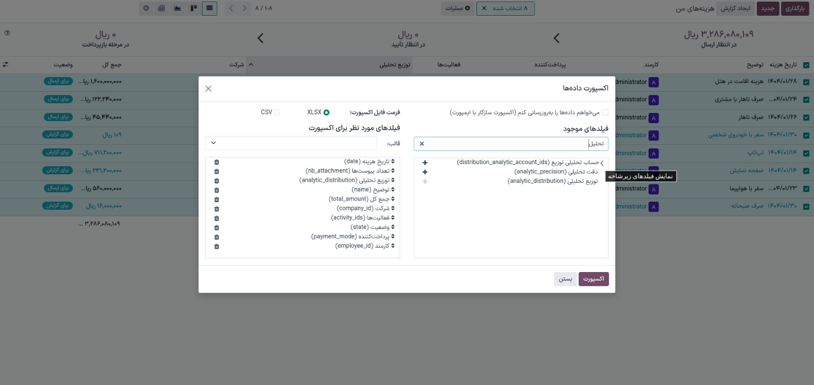

سلام طبق گزارشاتی که ازماژول هزینه ها می‌گیریم، ستون توزیع تحلیلی گزارش درست نمیده
با سلام مشتری گرامی

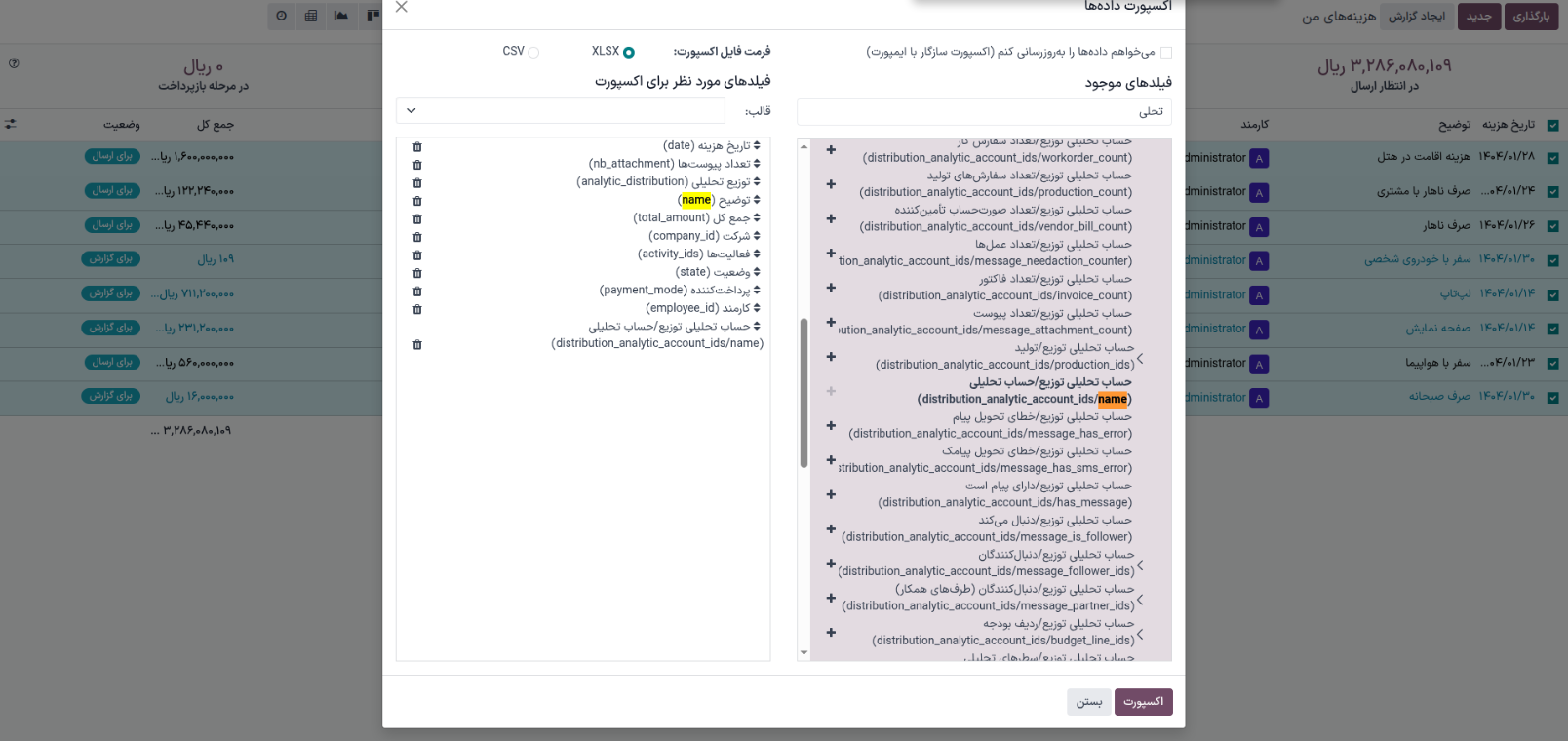

فیلد توزیع تحلیلی یک فیلد از نوع JSON است. برای اینکه در خروجی فایل اکسل اطلاعات دقیق‌تر و قابل‌درک‌تری از این فیلد در اختیار داشته باشید، می‌توانید هنگام اکسپورت داده‌ها از فیلد توزیع تحلیلی / نام (Analytic Distribution / Name) استفاده کنید.
در صورتی که به سایر جزئیات این فیلد نیاز دارید، می‌توانید فیلدهای مرتبط دیگر را نیز برای خروجی انتخاب نمایید.
به عنوان نمونه، تصاویر پیوست‌شده نحوه‌ی گزارش‌گیری و استخراج این اطلاعات را نمایش می‌دهند.
