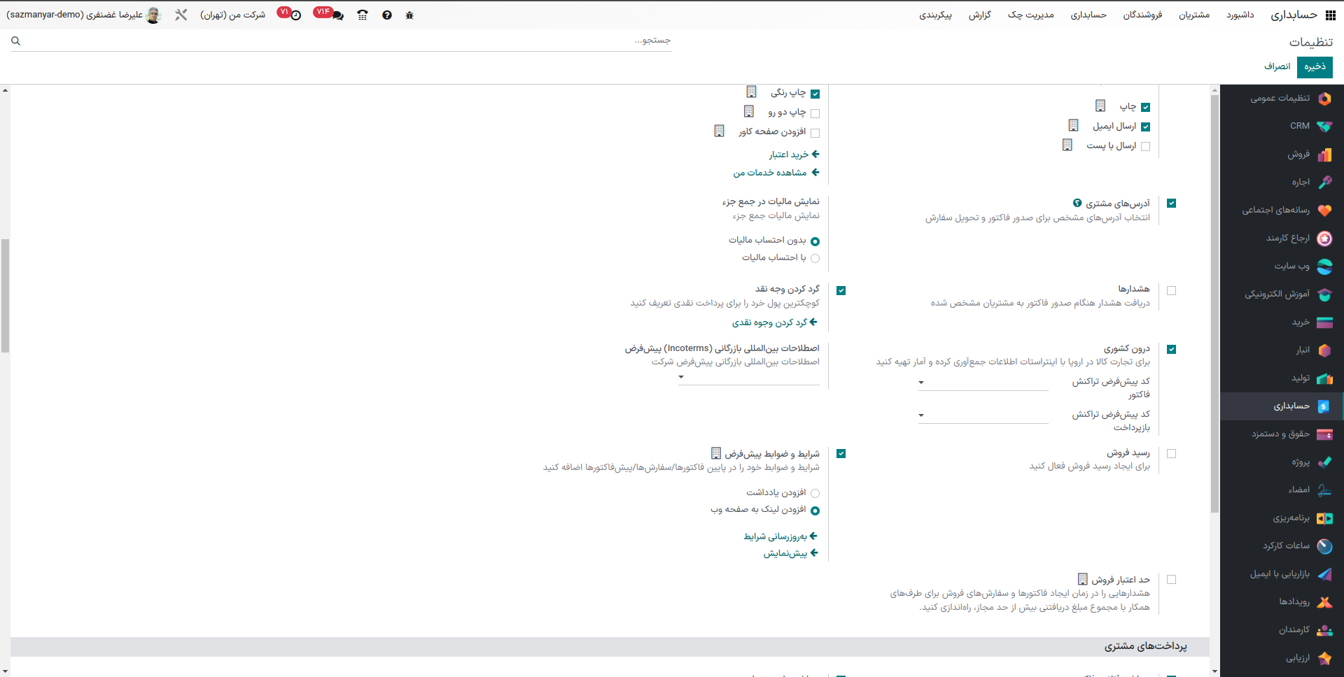

پس برای این مورد در قسمت تنظیمات حسابداری مطابق عکس پیوستی گزینه ای تحت عنوان گرد کردن وجه نقد موجود می باشد با فعالسازی این گزینه می توانید قانون مربوطه برای گرد کردن را ایجاد نمایید.

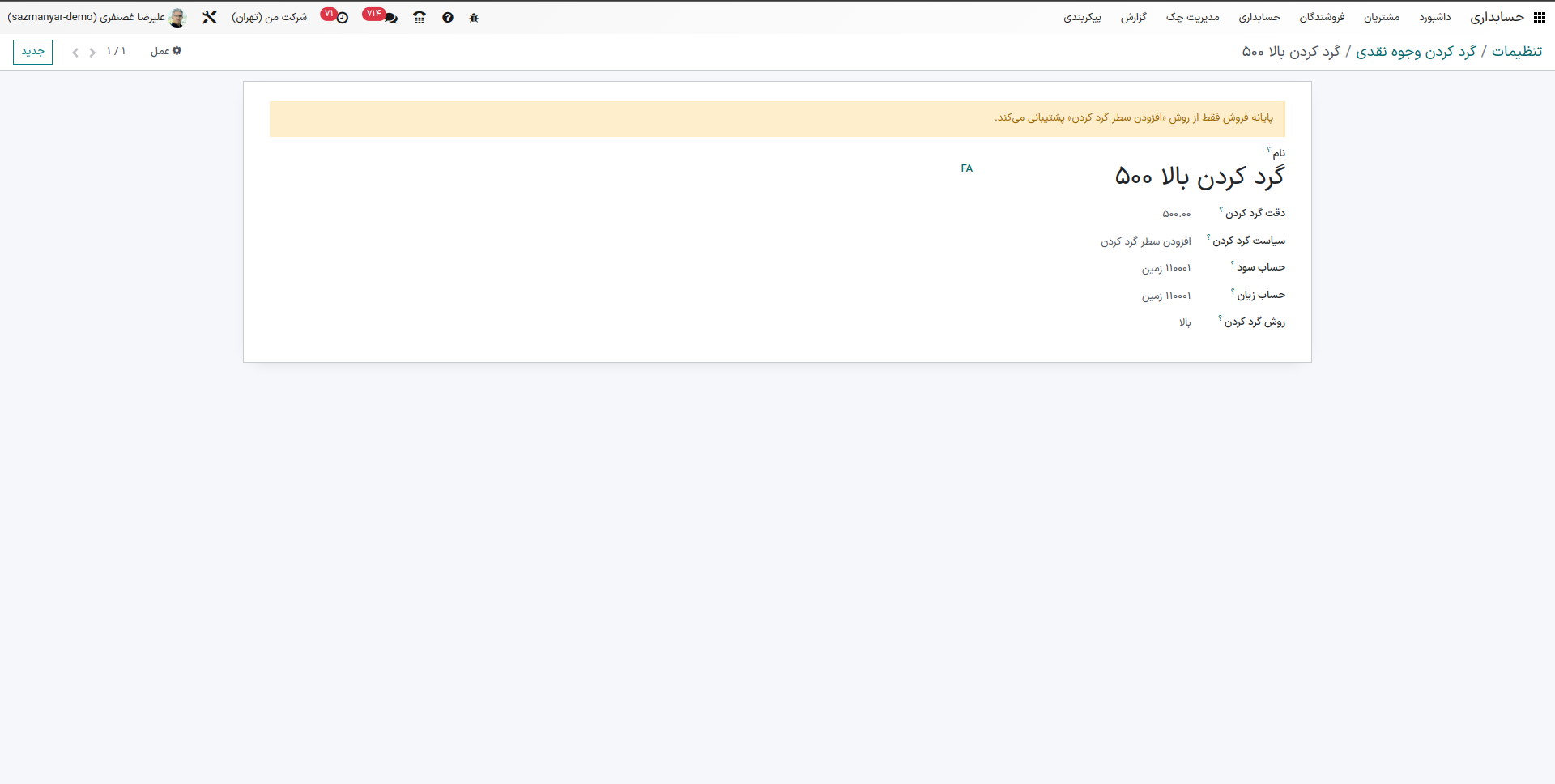

با فعالسازی این گزینه مطابق تصویر قانون مربوطه برای گرد را ایجاد می نماییم ما در اینجا برای مبالغ 500 گرد کردن رو به بالا را ایجاد نمودیم.

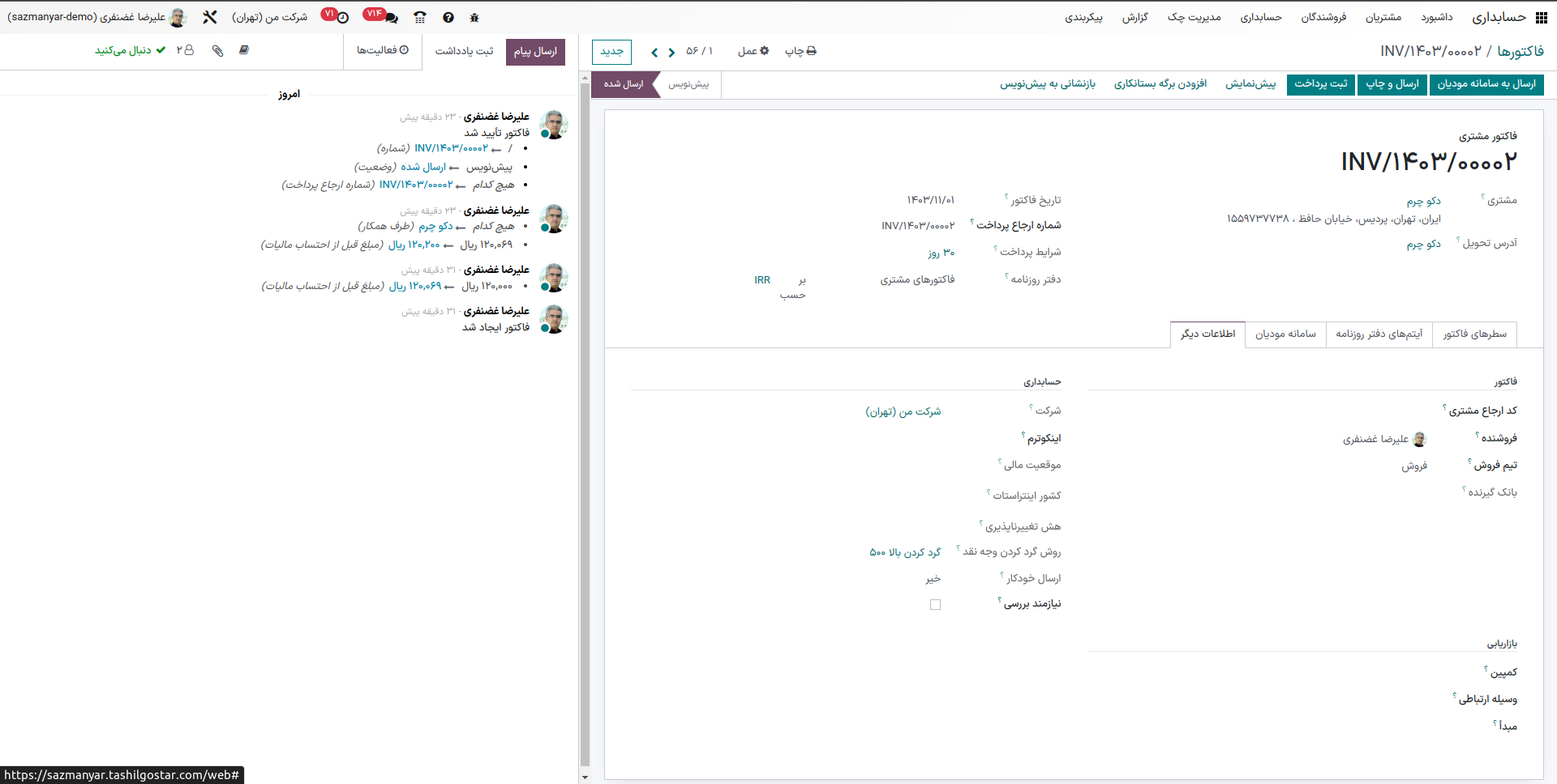

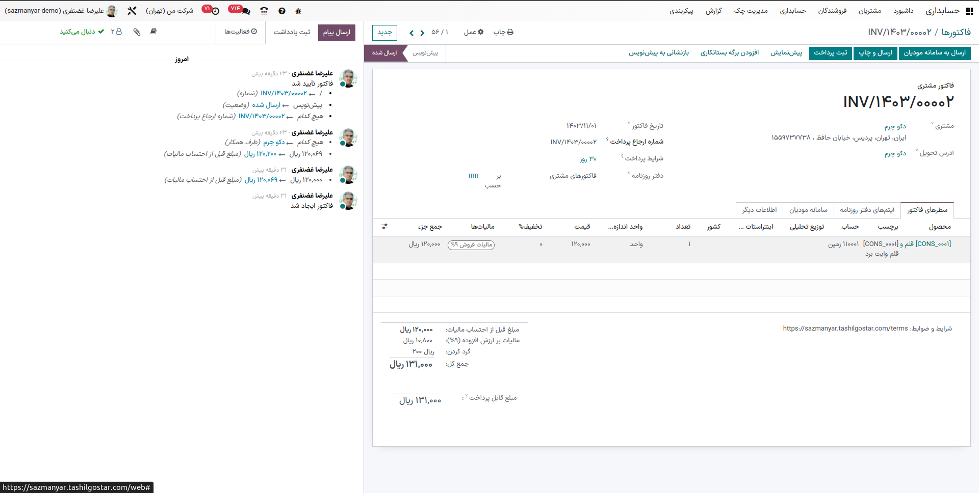

با این کار ما می توانیم در قسمت ایجاد فاکتور ها نوع گرد کردن را برای فاکتور انتخاب نماییم تا آن فاکتور متناسب با آن قانون عمل گرد کردن را برای فاکتور انجام دهد در این تصویر ما فاکتور را از قسمت اطلاعات دیگر نحوه گرد کردن را انتخاب نمودیم و مبلغ گرد شده مطابق تصویر قابل رویت می باشد.
  با این روند می توانیم برای فاکتورهای با تناسب قوانین گرد کردنی که ایجاد نموده ایم مبالغ گرد شده را اعمال نماییم.
