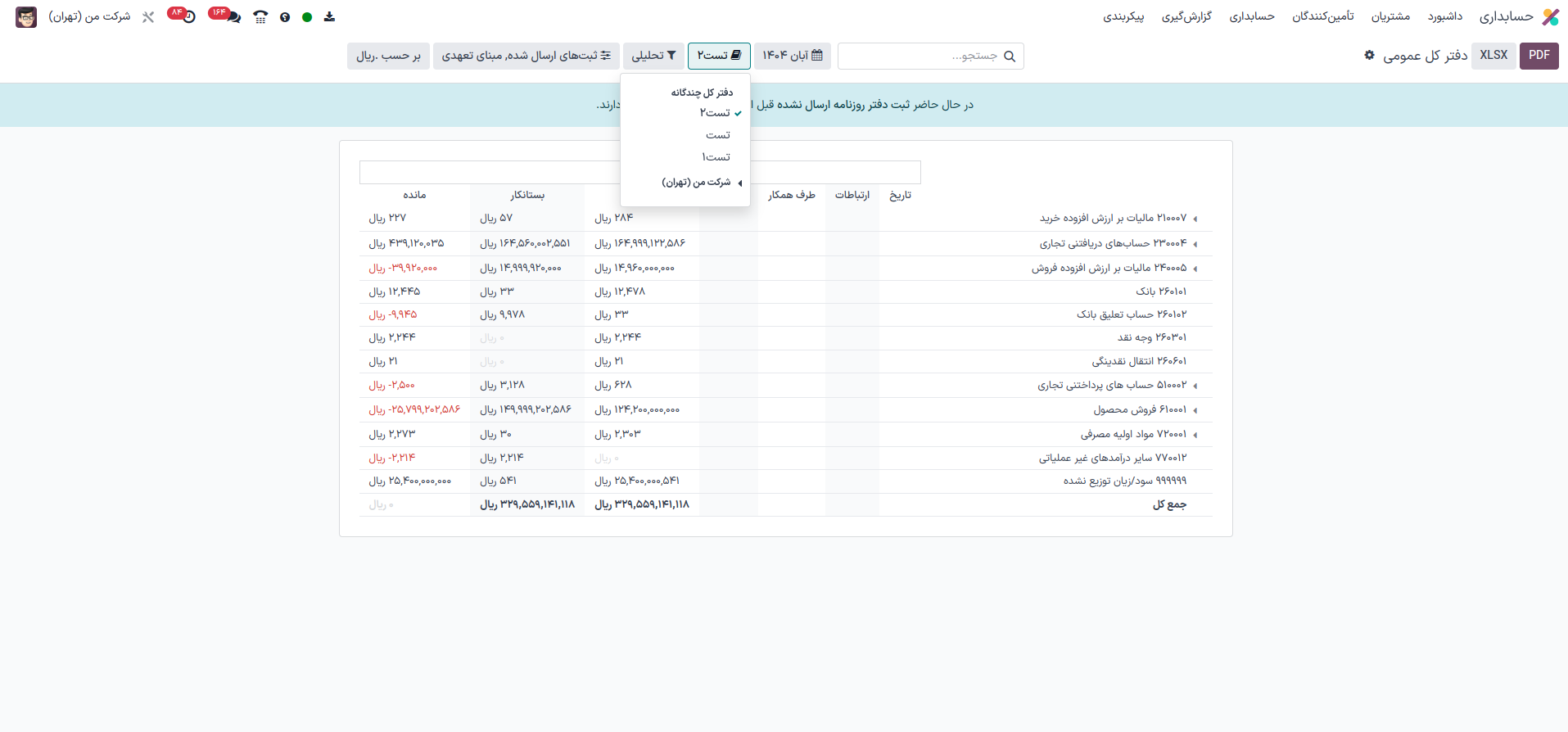

سلام و عرض ادب در بخش مانده حساب مشتریان برای گزارش گیری صحیح و دقیق نیازمند این هستیم که در بخش دفاتر روزنامه که خدمتتان طبق تصویر پیوست ارسال میکنم همه حساب ها فعال باشد و وقتی که همه ی حساب ها به خصوص بانک ها فعال نباشد مانده حساب مشتری را به درستی نمایش نمیدهد.

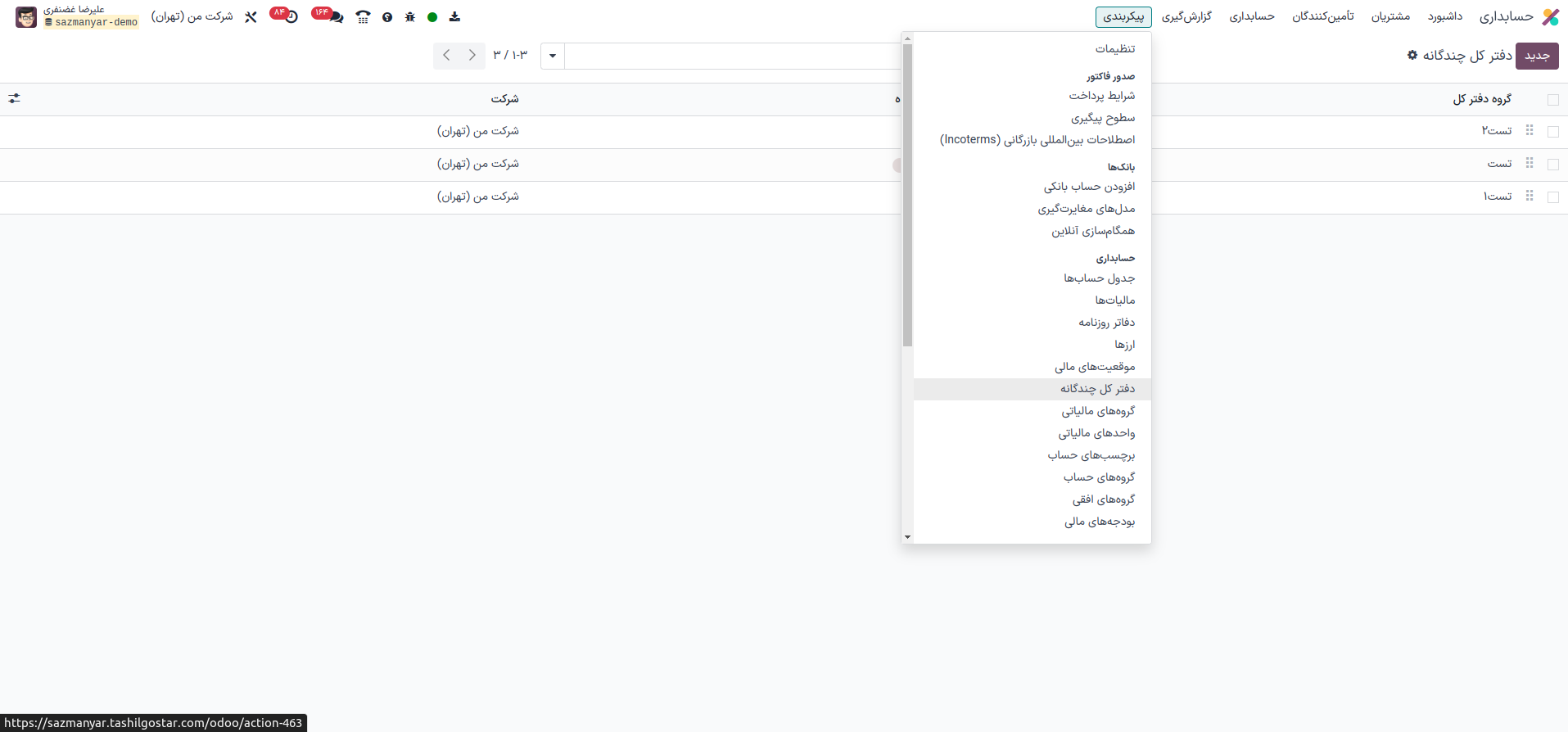

مورد مطرح‌شده مربوط به تنظیمات دفاتر کل چندگانه در ماژول حسابداری است.
برای بررسی و اصلاح تنظیمات، به مسیر زیر مراجعه کنید:
حسابداری -> پیکربندی -> دفتر کل چندگانه (مطابق تصویر پیوست)
در این قسمت، گروه‌هایی برای دفاتر کل ساخته شده است. توجه داشته باشید که تمامی گروه‌های دفتر کل که در این بخش تعریف شده‌اند، در مسیر زیر نیز قابل مشاهده و استفاده هستند:
حسابداری -> گزارش‌گیری -> دفتر کل عمومی -> تب دفاتر روزنامه (مطابق فایل پیوستی)
به صورت پیش‌فرض، در مسیر حسابداری -> گزارش‌گیری -> دفتر کل عمومی، یک گروه دفتر کل به‌صورت پیش‌فرض انتخاب می‌شود. این گروه در بخش دفاتر کل چندگانه اولین گروهی می‌باشد که تعریف شده است و به همین دلیل به‌عنوان گروه پایه برای گزارش‌ها استفاده می‌شود.
برای رفع این موضوع، می‌توانید یک گروه دفتر کل جدید ایجاد کنید که در آن هیچ دفتر روزنامه‌ای مستثنی نشده باشد.
سپس با جابجایی این گروه به بالای لیست، این گروه به‌صورت پیش‌فرض در گزارش‌های صورتحساب انتخاب و نمایش داده خواهد شد.
با این تنظیمات، دسترسی به تمامی دفاتر کل و نمایش صحیح آن‌ها در گزارش‌ها مطابق نیاز شما فراهم می‌شود.
