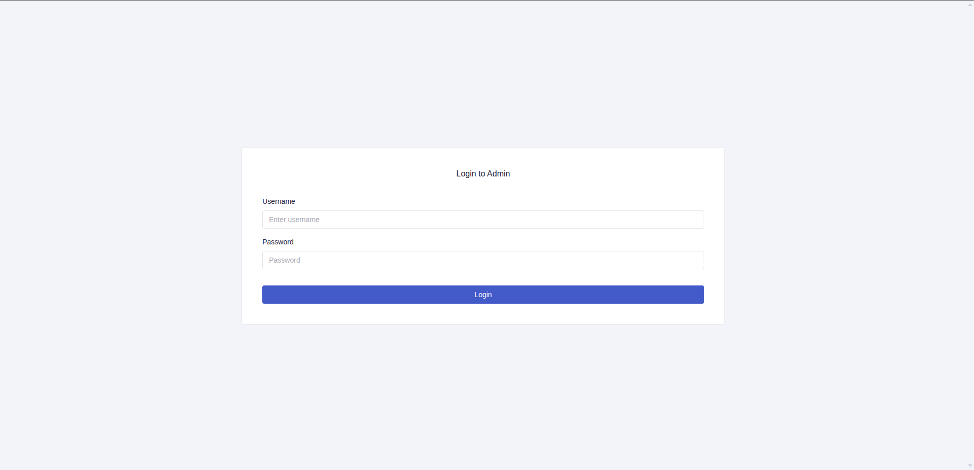

ابتدا IP سرور به همراه پورت ۵۰۰۰ رو وارد کنید تا بتونید وارد سیستم آپدیتتون بشید
http://ip:5000/
از نام کاربری و رمز عبوری که در اختیارتون گذاشته شده و مجزا از نام کاربری و رمز عبور سازمان‌یارتون هست استفاده کنید تا وارد پنل شوید.

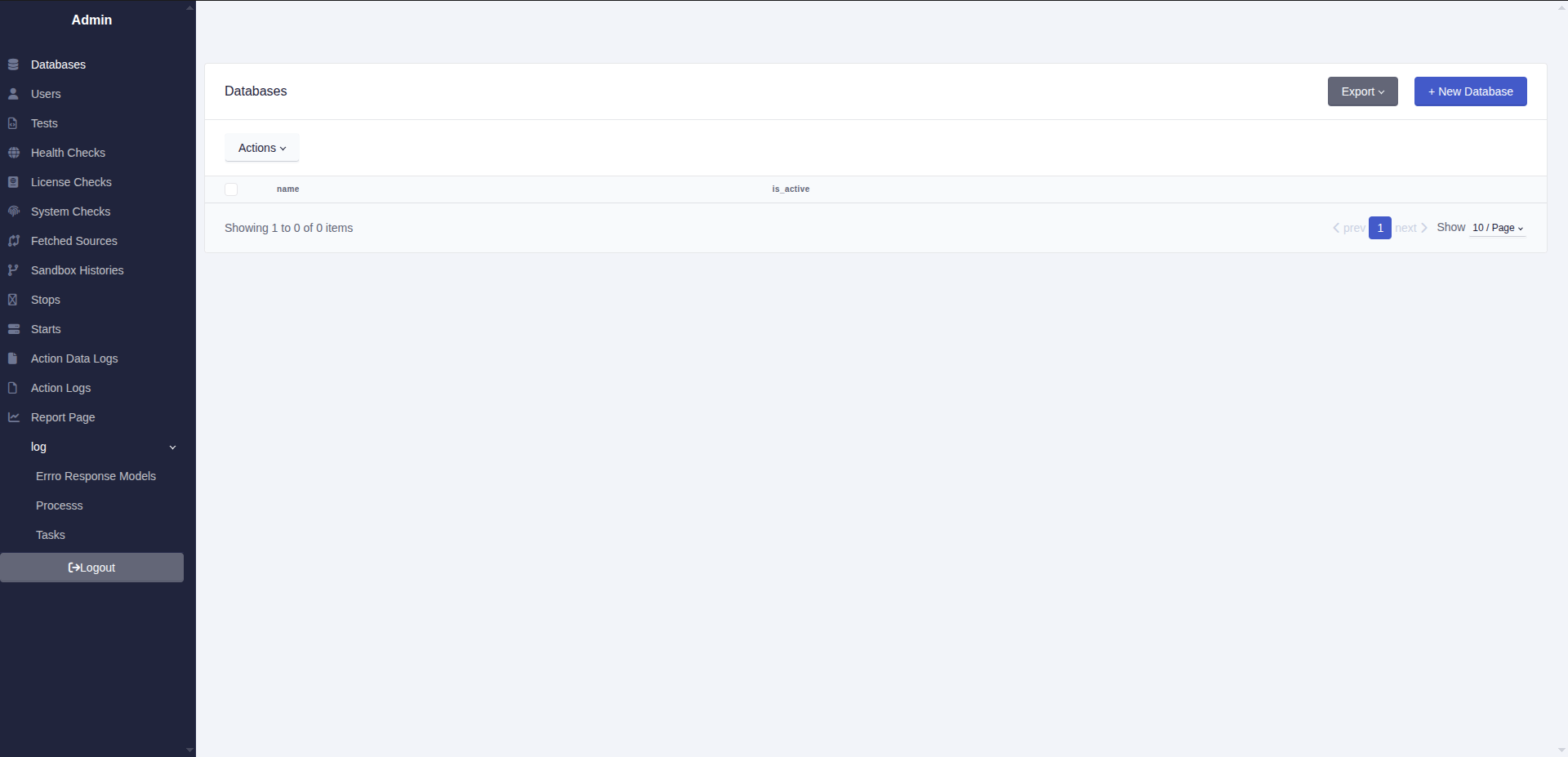

در صفحه databases با دکمه (+ New Database) باید دیتابیس فعلی خود رو به اینجا اضافه کنید.

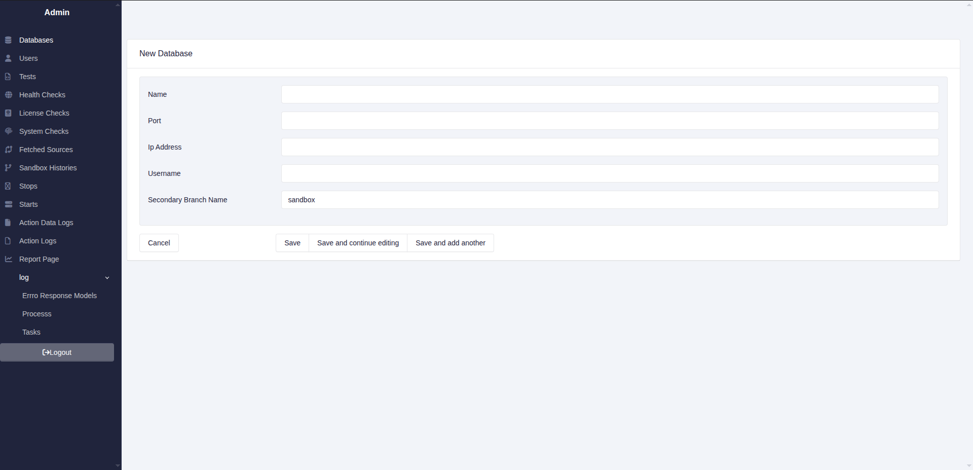

اطلاعات موردنظر رو با اطلاعات زیر پر کنید
Name: اسم دیتابیس که می‌تونید از صفحه http://ip:8069/web/database/manager پیدا کنید
port: پورت اجرایی odoo که معمولا 8069 میباشد
ip address: 127.0.0.1
username: یوزری که دسترسی ادمین به خود سازمان‌یار دارد
secondary branch name: sandbox که تغییری نیاز نیست

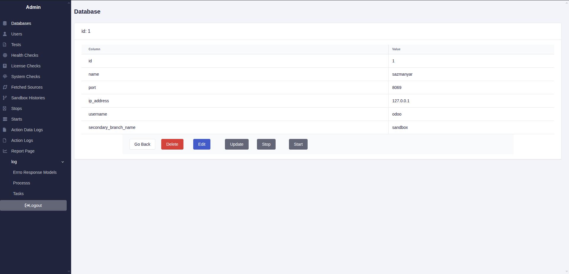

بعد از اضافه کردن می‌تونید با استفاده از ایکون چشم وارد اطلاعات دیتابیس بشید و عملیات اپدیت - روشن کردن - خاموش کردن رو انجام بدید.

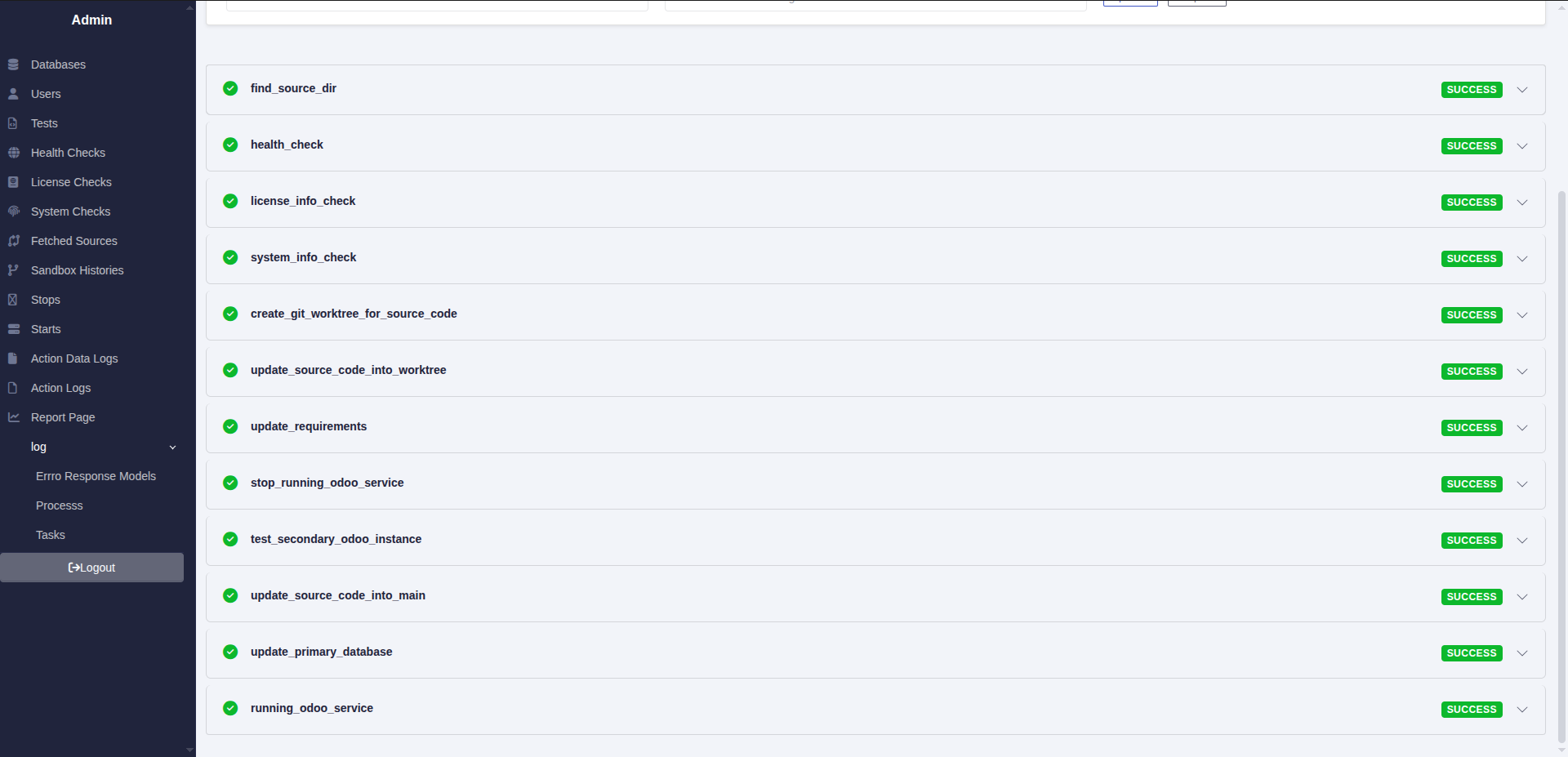

برای مثال برای اپدیت اگر همه مراحل مثل عکس پایینی به درستی اجرا شوند آپدیت به صورت کامل انجام شده.
