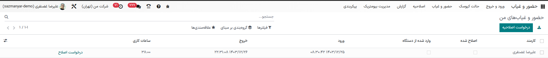

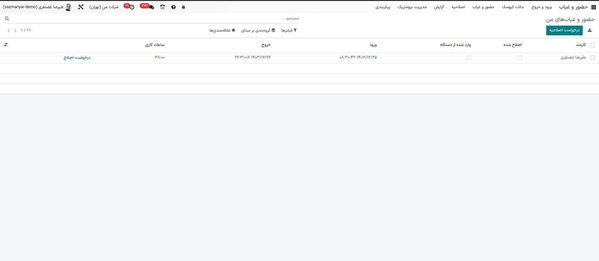

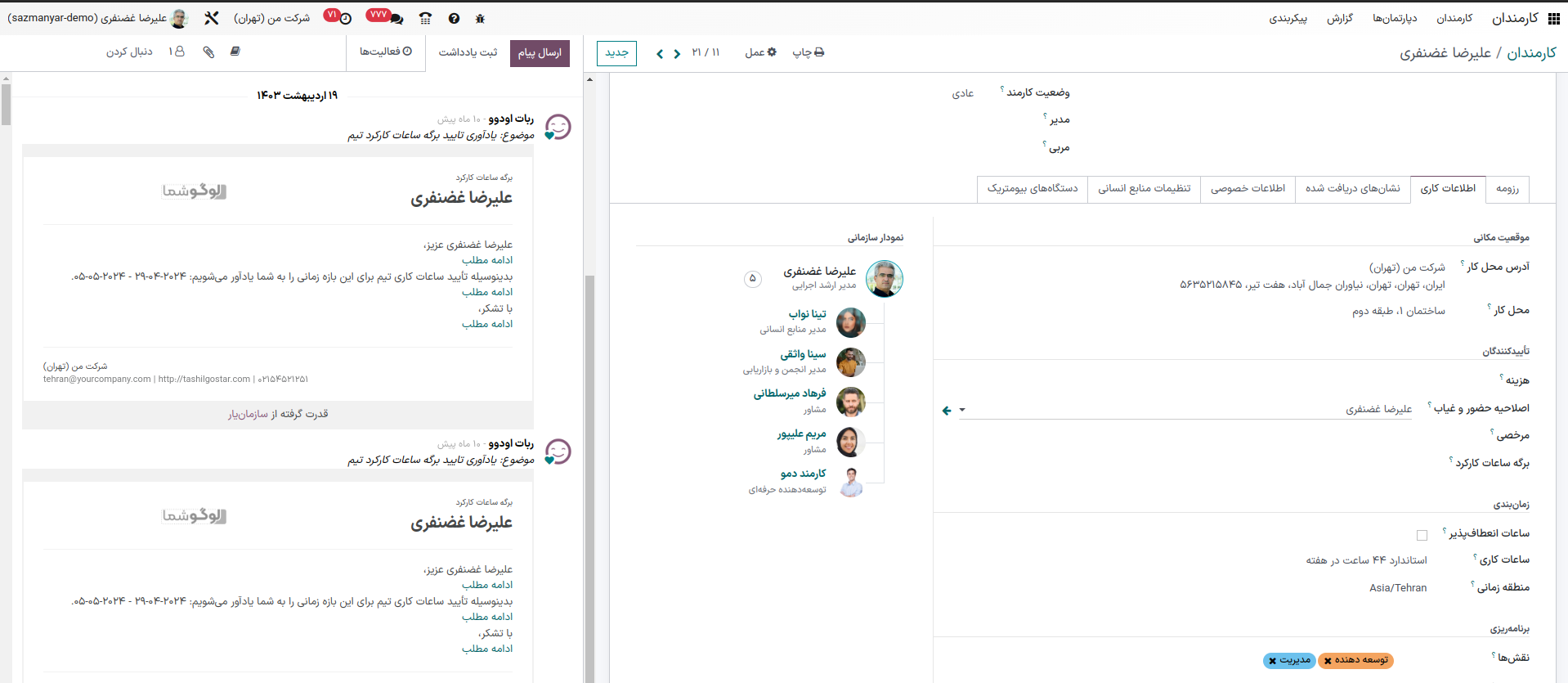

فرض کنید حضور و غیابی به صورت تصویر پیوستی در تب حضور و غیاب مربوط به ماژول "حضور و غیاب" دارید
برای اصلاح این حضور ، باید ابتدا مسئولی برای تایید اصلاحیه حضور و غیاب کارمند مورد نظر از ماژول کارمندان -> تب "اطلاعات کاری " فیلد "اصلاحیه حضورو غیاب" را به عنوان مسئول اصلاحیه کارمند پر کنیم .(مطابق فایل پیوستی)

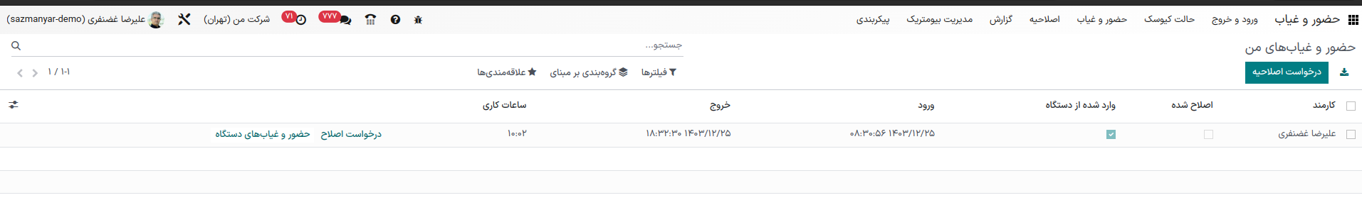

سپس برای درخواست اصلاح به چند روش می‌توانیم عمل کنیم :
روش اول:

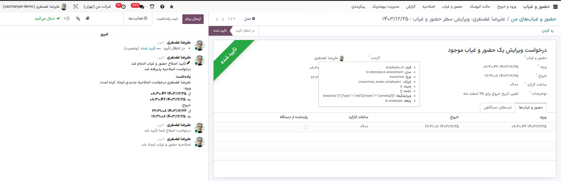

مطابق فایل پیوستی گزینه "درخواست اصلاح " در رو بروی حضورو غیاب مورد نظر را انتخاب می‌کنیم
در مرحله بعد وارد مدل مربوط به اصلاحیه حضور و غیاب می شویم که در این فرم ویو ۲ تا فیلد ورود و همچنین ۲ تا فیلد خروج داریم که یکی از فیلد‌ها تاریخ ورود و خروج اولیه را نمایش می‌دهد ولی فیلد‌های دیگری تاریخ ورود و خروج هایی است که باید تغییر دهیم (مطابق فایل پیوستی)

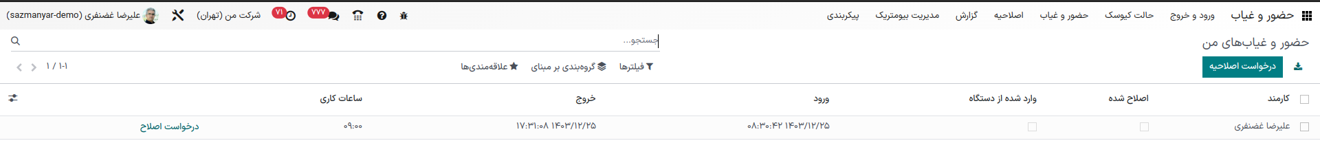

همانطور که در تصاویر بالا مشاهده می کنید تاریخ های انتخاب شده در فیلدها، تغییر یافته و حضور و غیاب مورد نظر اصلاح شد.

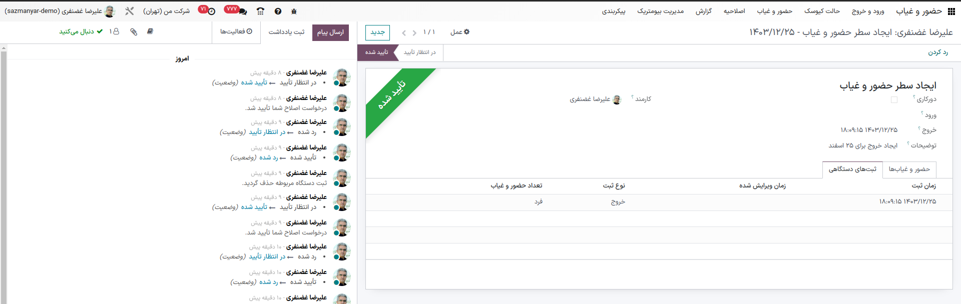

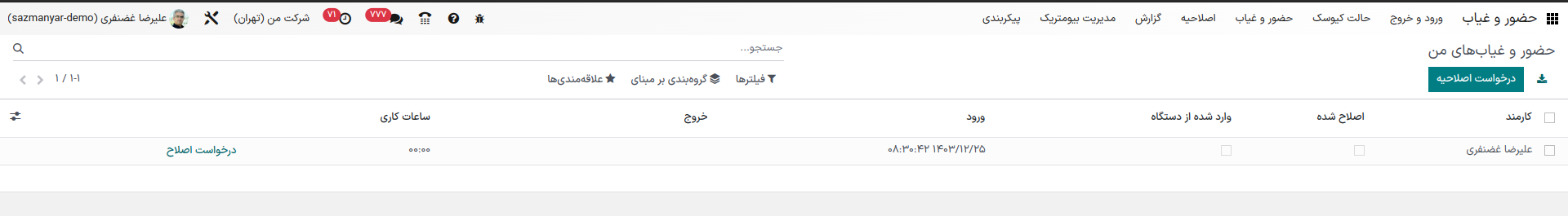

در روش دوم فرض کنید شما می‌خواهید برای حضور بدون خروج خود یک خروج ایجاد کنید برای این کار شما ابتدا با انتخاب گزینه "درخواست اصلاحیه" در بالای صفحه مطابق فایل پیوستی
وارد مدل مربوط به اصلاحیه حضور و غیاب می‌شوید که ابتدا باید کارمند مورد نظر خود را انتخاب نمایید، سپس نوع حضور را که از نوع دور کاری بوده یا نه انتخاب نمایید،
در واقع با انتخاب نوع دور کاری این حضور فقط در بخش حضور و غیاب نه در بخش حضور و غیاب های دستگاه ایجاد می‌شود(در صورتی که از نوع دورکاری نباشد این حضور غیاب در بخش مربوط به حضور و غیاب های دستگاه ایجاد شده که نیاز می‌باشد شما از بخش پیکربندی دستگاه ،حضور و غیاب های مربوط به این کارمند را بروزرسانی کنید)
سپس ساعات ورود یا خروج که باید تغییر کند را انتخاب می‌نماییم و توضیحات مربوطه را می نویسیم (مطابق فایل پیوستی)
سپس بعد از تایید این درخواست حضور و غیاب مورد نظر آپدیت می‌شود.
