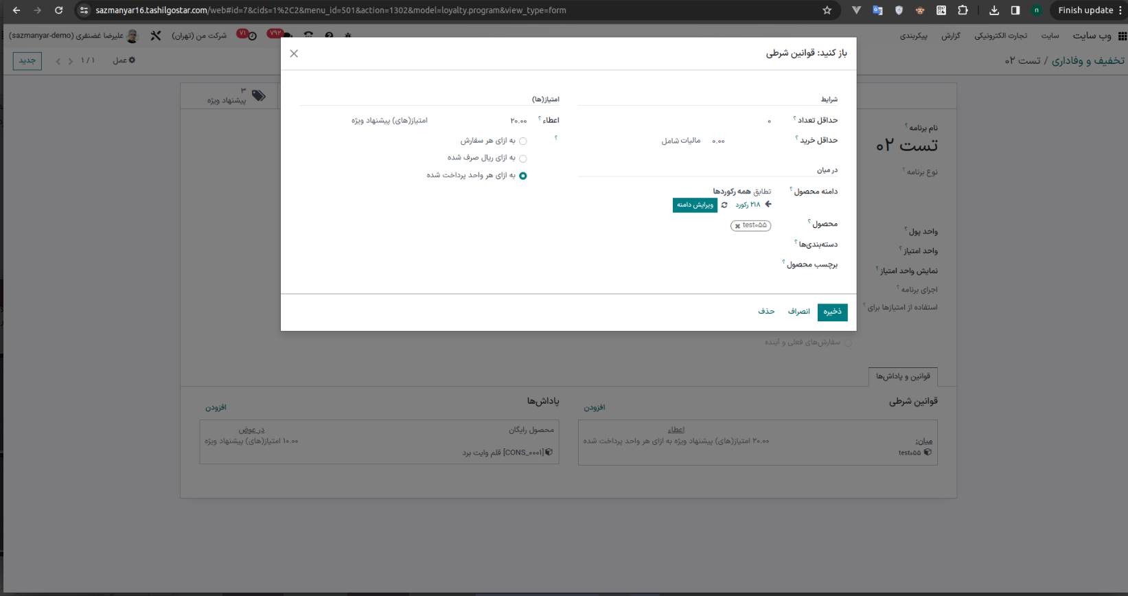

از قسمت ماژول فروش منو محصولات به تخفیف و وفاداری وارد می شویم .
در اینجا برای تست یک برنامه امتیاز وفاداری با عنوان تست ایجاد شده است.
در قسمت قوانین شرطی محصول test055 را با اعطای 20 امتیاز به قسمت قوانین اضافه میکنیم یعنی با خرید محصول test055 این قانون فعال می شود و 20 امتیاز متناسب با گزینه انتخاب شده که شامل به ازای هر سفارش - به ازای ریال صرف شده - به ازای هر واحد پرداخت شده  روند را ادامه می دهیم.

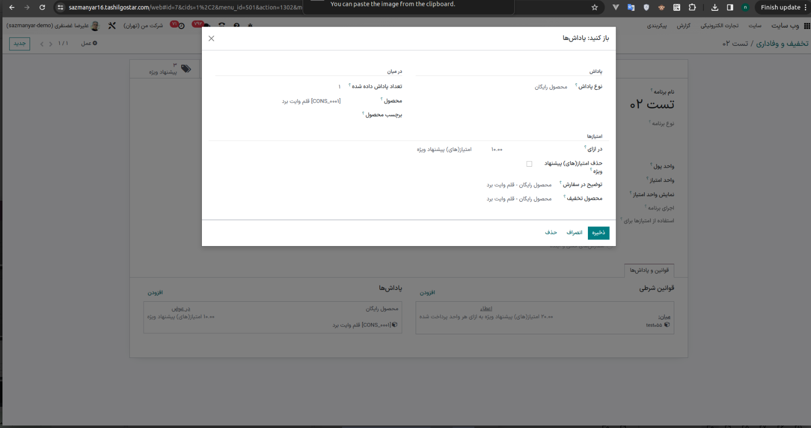

در قسمت پاداش ها نیز به ازای هر 10 امتیاز مطابق تصویر محصول قلم وایت برد به شخصی که از امتیازش استفاده میکند داده می شود.

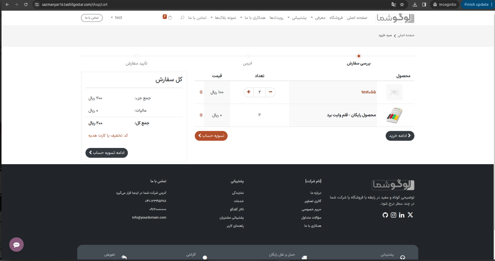

برای حالت تعداد واحد خریداری شده در وبسایت:
2 عدد محصول test055 را خرید می کنیم که هریک از آن ها باتوجه به خرید 2 عدد محصول test055  به امتیاز شخص 40 امتیاز تعلق میگیرد و چون قلم وایت برد به عنوان پاداش لحاظ شده و با کسر 10 امتیاز تعلق میگیرد و 4 عدد قلم وایت برد برای شخص تعلق می گیرد.

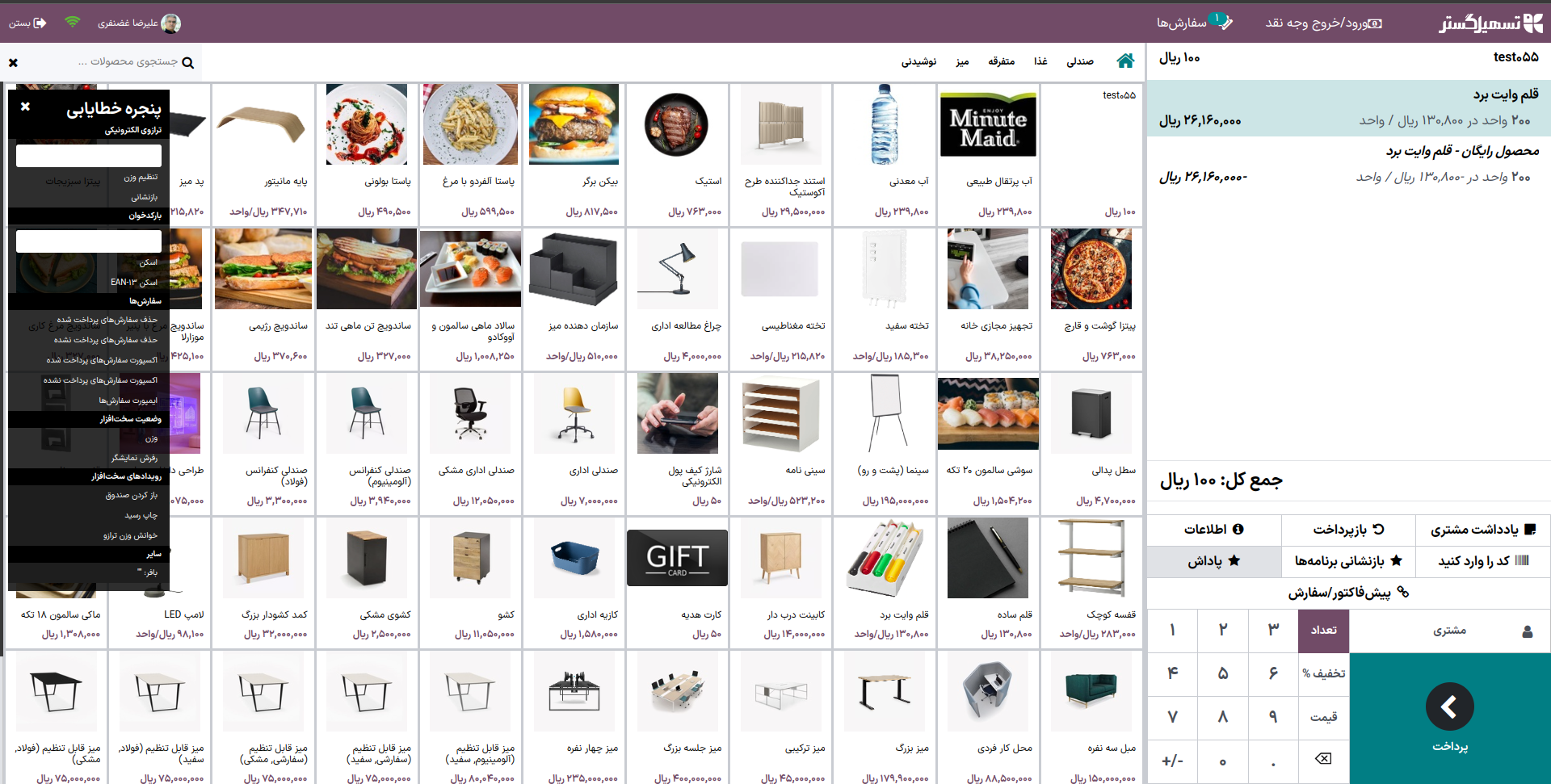

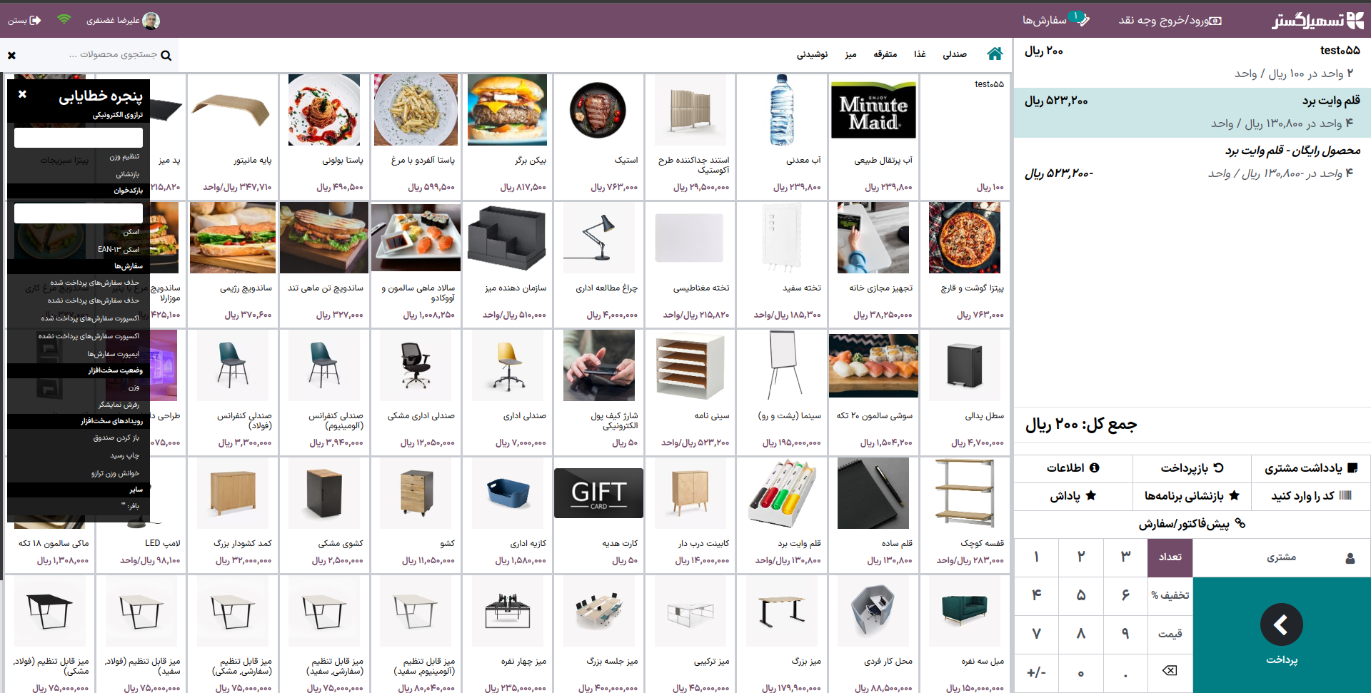

برای قسمت پایانه فروش هم قابل استفاده است با زدن دکمه پاداش این موضوع تعلق میگیرد.

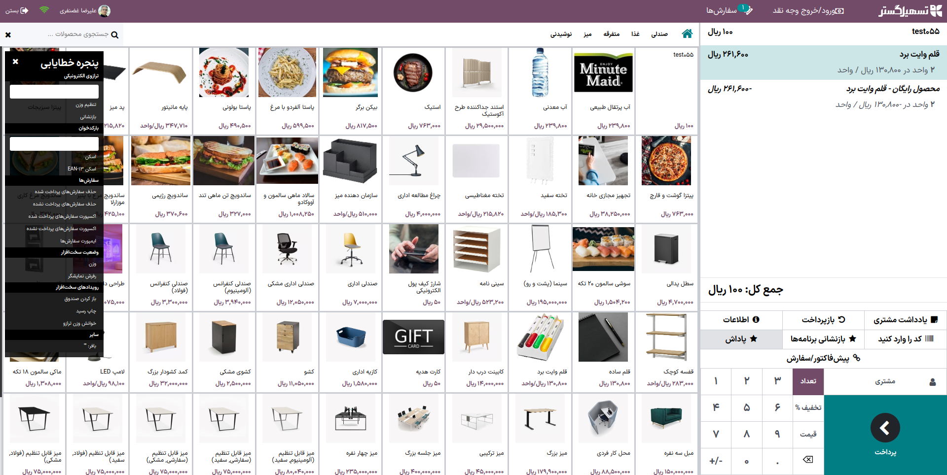

برای حالت هر ریال پرداخت شده با توجه به این که قیمت محصول test055 به مبلغ 100 ریال میباشد بدین صورت است
با خرید 1 عدد محصول test055 میتوانیم با محاسبه 20 امتیاز * قیمت محصول 100 امتیاز می شود 2000 امتیاز که با کسر 10 امتیاز به ازای هر محصول پاداش که 10 امتیاز می باشد 200 عدد قلم وایت برد پاداش داده می شود.
برای پایانه فروش هم مطابق تصویر می باشد.

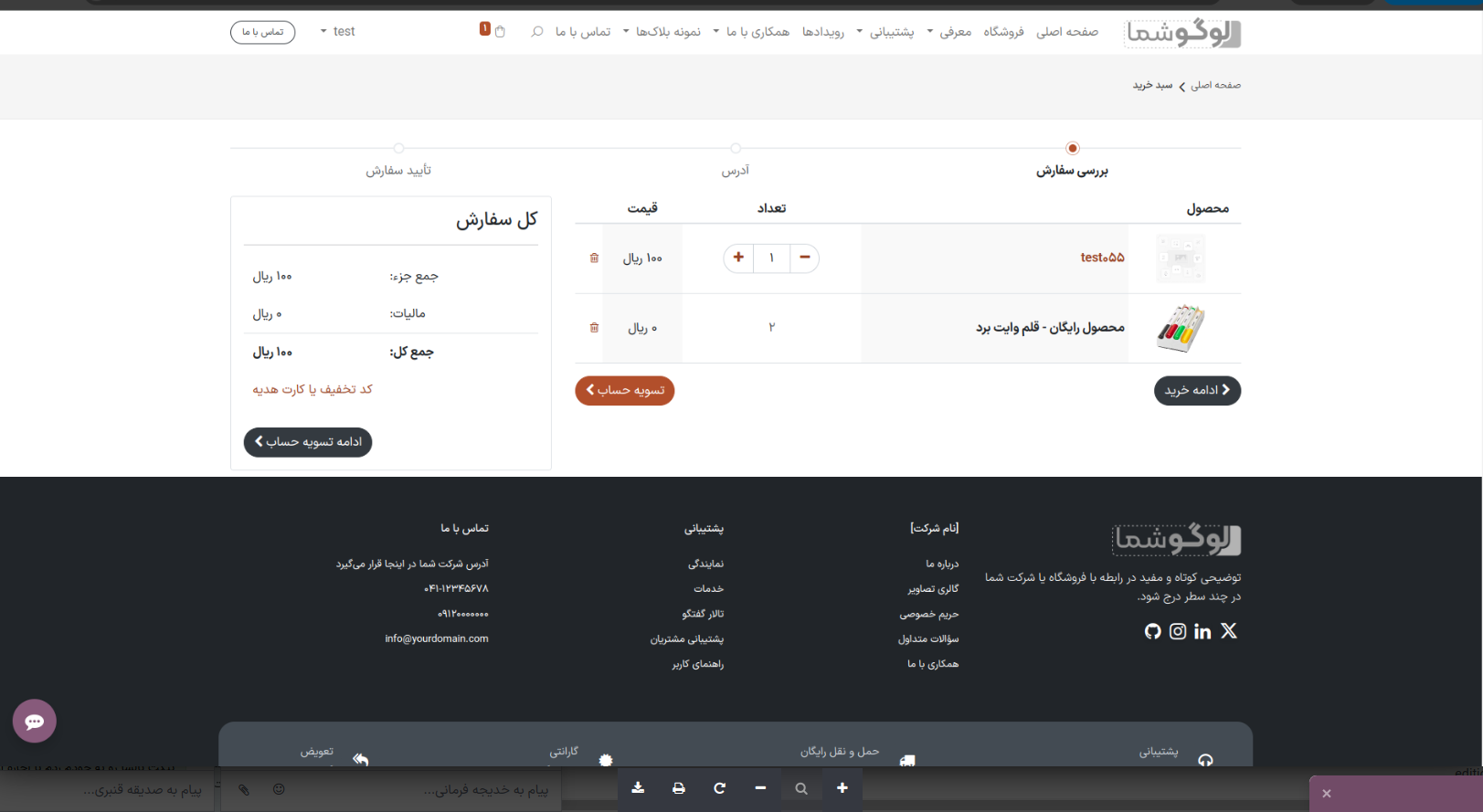

و برای هر حالت به ازای هر سفارش بدین شکل می باشد که هر سفارش 20 امتیاز و هر محصول رایگان  10 امتیاز که 2 عدد قلم وایت برد تعلق میگیرد .
و برای پایانه فروش هم بدین صورت می باشد.
