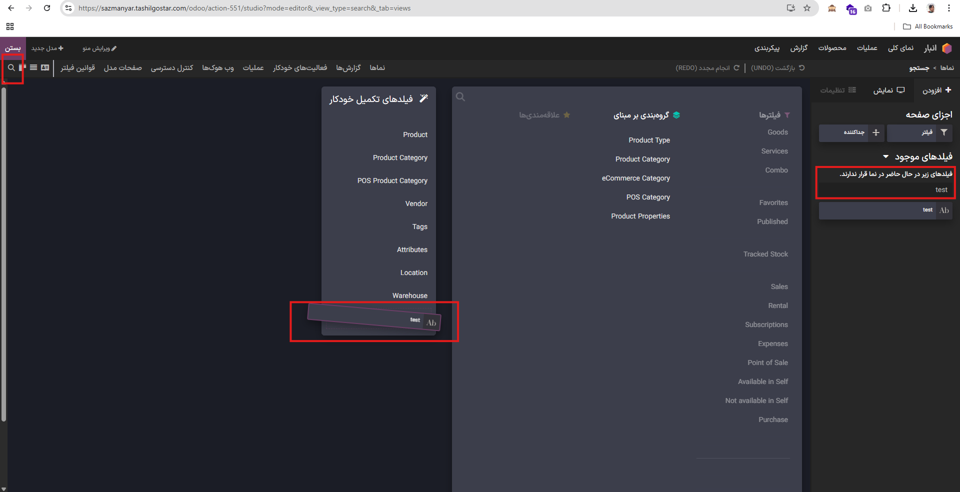

سوال مشتری تسهیل‌گستر:
من در ماژول فروش، در پنجره ایجاد محصول، یک فیلد متنی توسط استودیو گذاشتم ولی موقع سرچ محتوای این فیلد جستجو نمیشه. به چه شکل باید تنظیم کنم؟

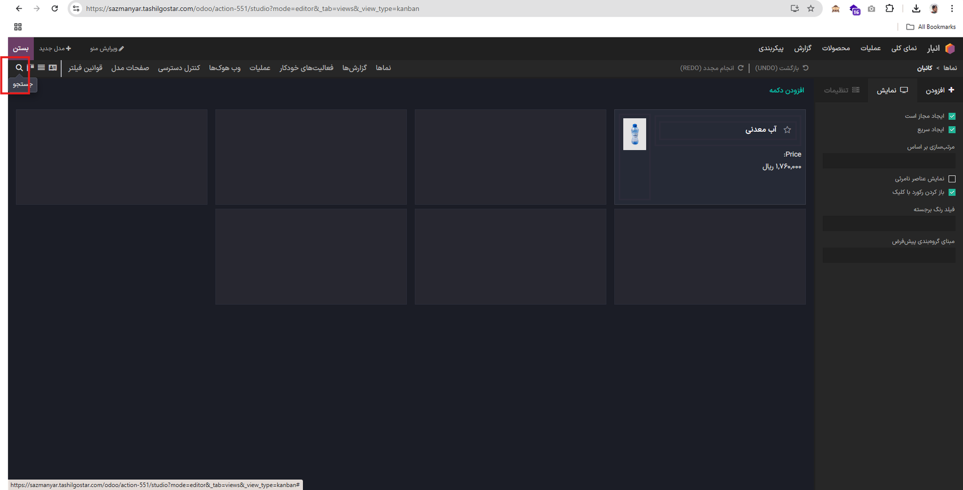

برای اینکه فیلدی که با استفاده از Studio به صفحه‌ای اضافه کرده‌اید در بخش جستجو هم قابل استفاده باشد، کافی است پس از ورود به حالت استودیو، به نمای جستجو (Search View) وارد شوید و فیلد مورد نظر را از فهرست سمت راست، به بخش سمت چپ صفحه درگ و دراپ کنید.
