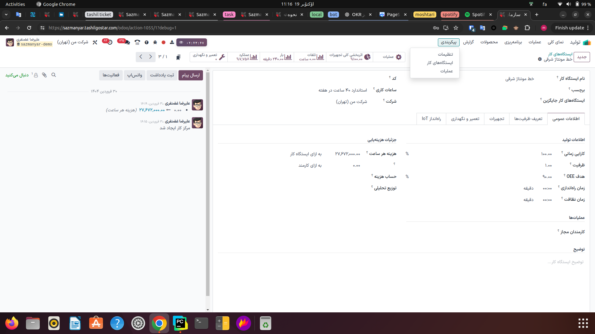

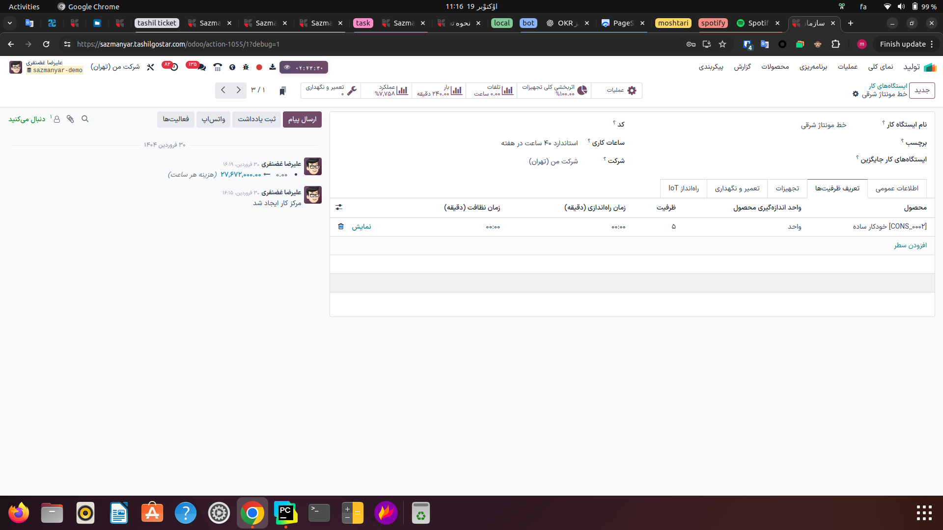

  3. کجا در رابط کاربری این تنظیمات قرار می‌گیرد؟ (مسیر گام‌به‌گام)
    به مسیر تولید -> پیکربندی -> ایستگاه‌های کار بروید.
    یک مرکز کار را انتخاب کنید یا جدید بسازید.
    در فرم مرکز کار، تب یا بخش تعریف ظرفیت‌ها را باز کنید.
    برای هر محصولی که نیاز به ظرفیت ویژه دارد، یک سطر جدید اضافه کنید:
    فیلد محصول : محصول مورد نظر را انتخاب کنید.
    فیلد واحد اندازه گیری : واحد اندازه گیری محصول را وارد نمایید.
    فیلد ظرفیت : مقدار عددی که می‌خواهید برای آن محصول اعمال شود.
