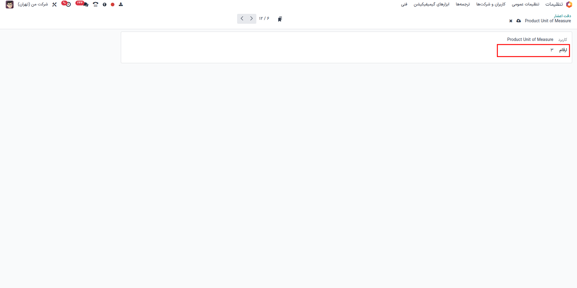

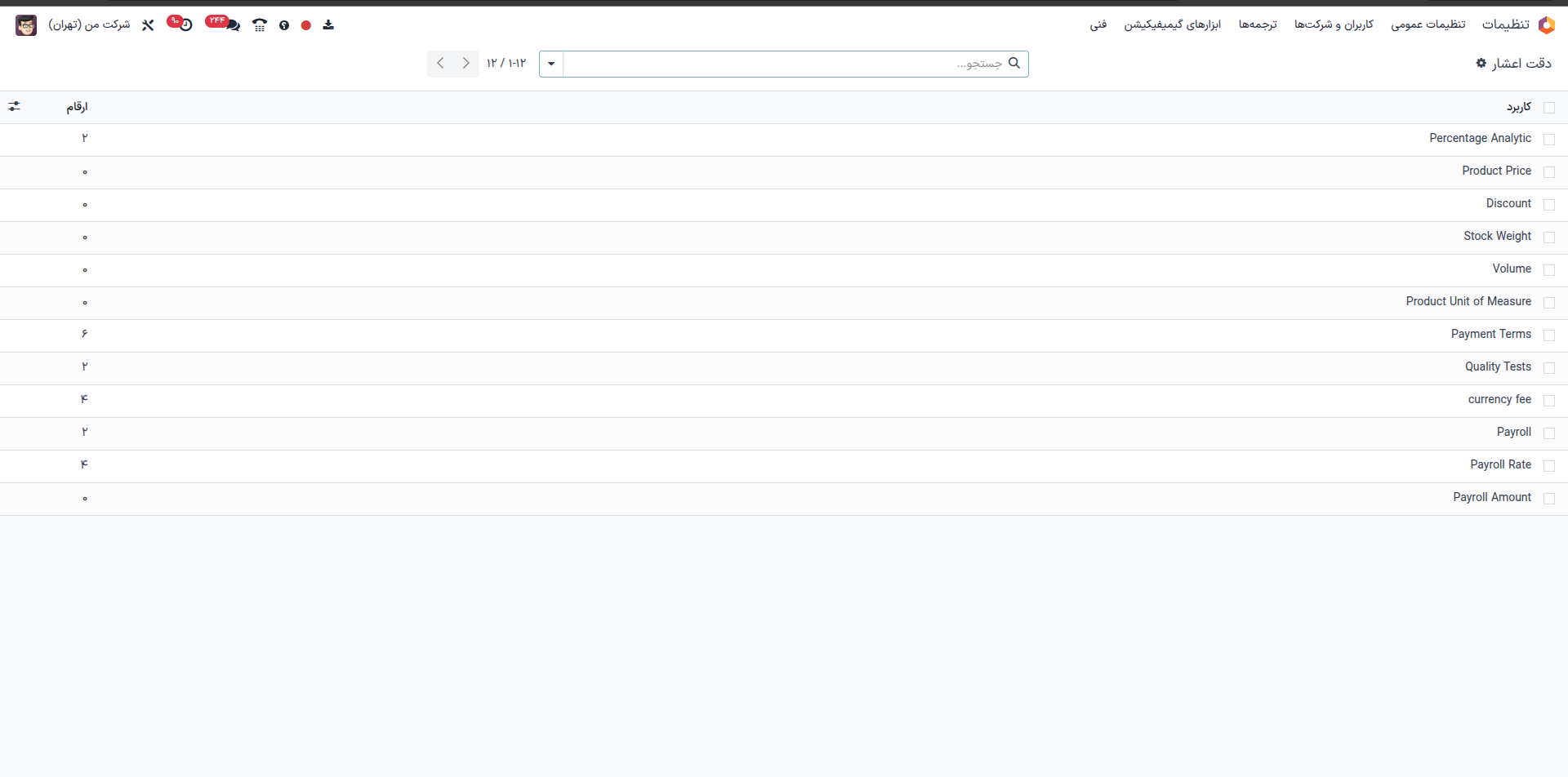

با فعال کردن گزینه حالت توسعه دهنده از مسیر تنظیمات -> فنی -> ساختار پایگاه داده -> دقت اعشار را برای هریک از موارد در سیستم تنظیم نمایید از آنجایی که خواسته شما میزان دقت اعشار برای واحد محصولات هست باید گزینه  product unit of measure رو انتخاب نمایید.
سپس میزان دقت اعشار را از بخش ارقام مشخص نمایید.

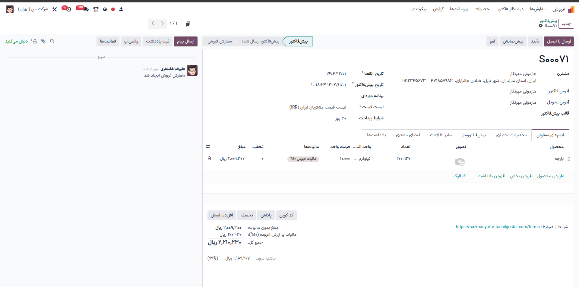

سپس به عنوان مثال محصول پارچه را انتخاب می کنیم که واحد اندازه‌گیری را کیلوگرم انتخاب کرده‌ایم.
حال دیگر می‌توانیم در میزان دقت اعشار را برای محصول تنظیم نماییم.
که در این تصویر ما محصول را به مقدار 200.930 کیلوگرم تنظیم کردیم که شامل سه رقم اعشار دقت است.
