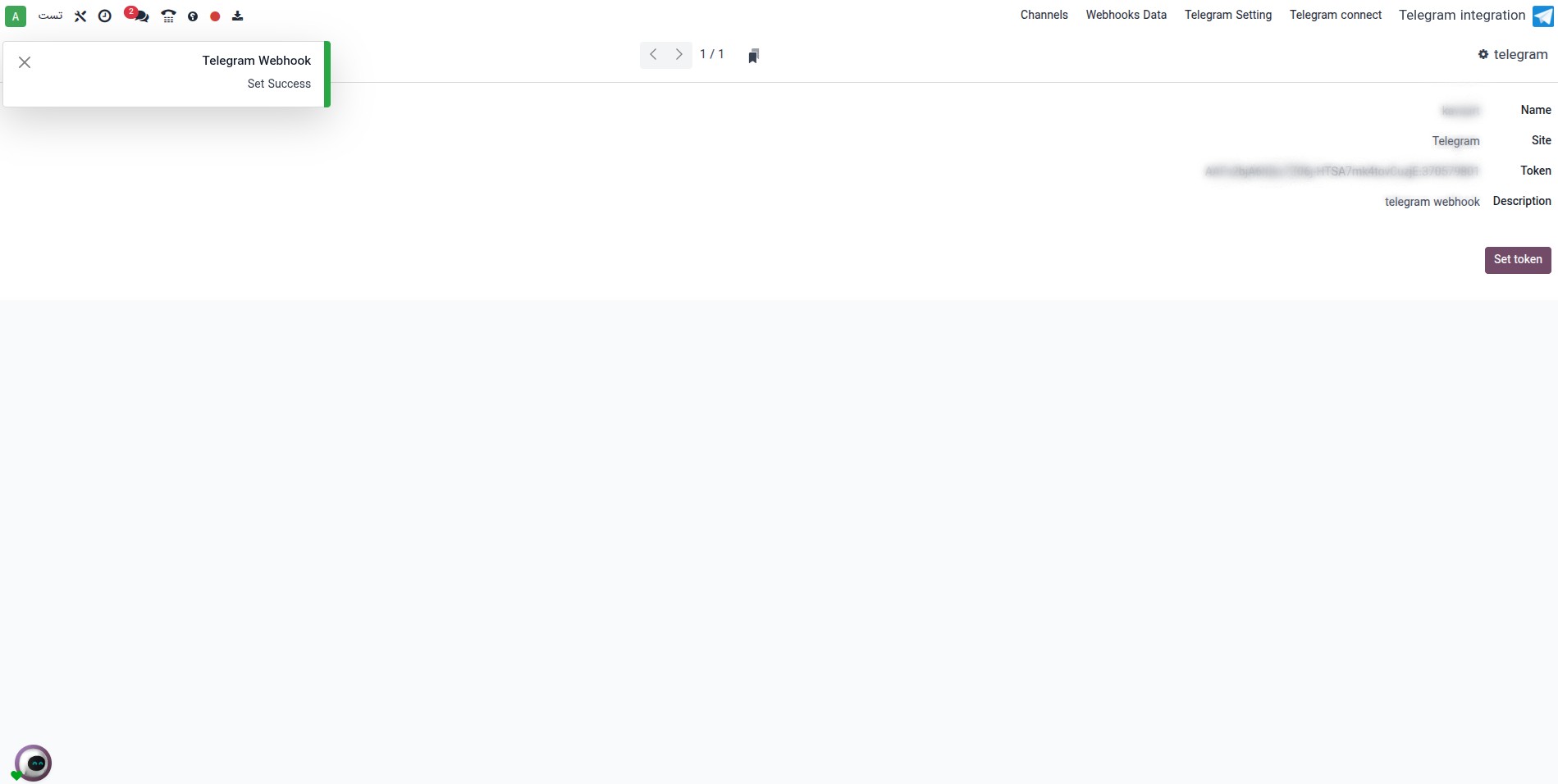

۲) سپس، مطابق تصویر پیوست، اطلاعات تلگرام را در بخش تنظیمات وارد کنید و با کلیک روی «Set Token»، از صحت اتصال اطمینان حاصل نمایید.

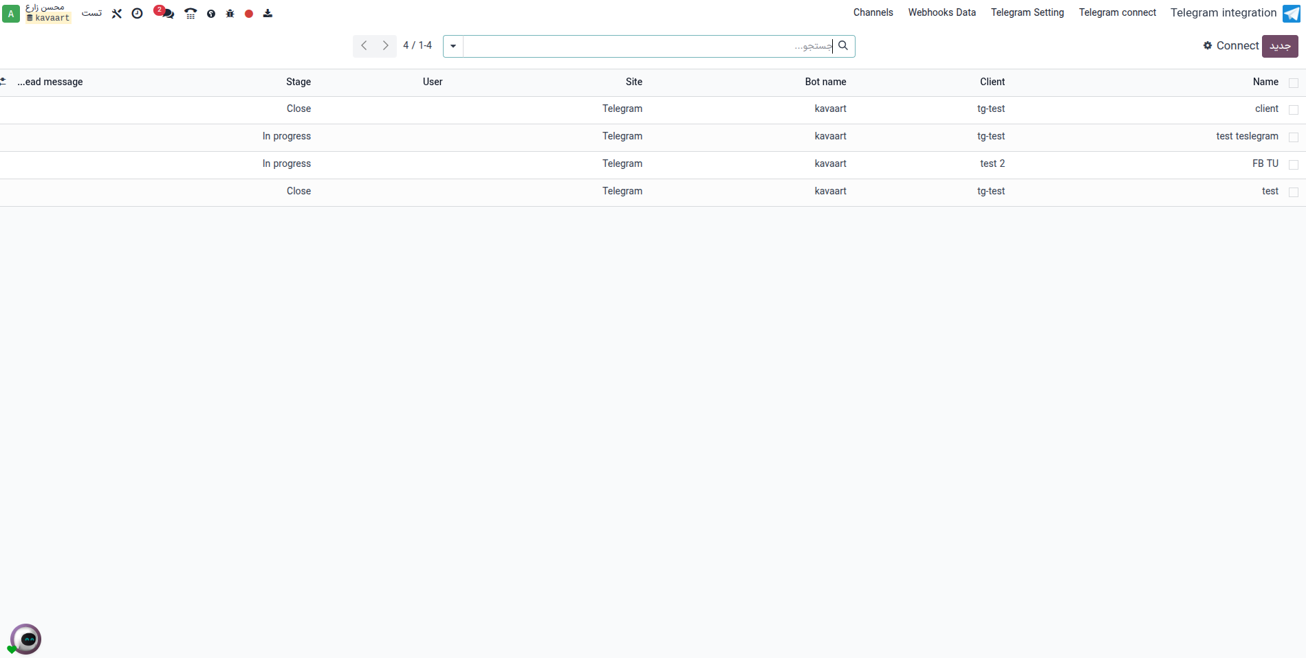

۳) در ادامه، در صورتی که کاربر از طریق ربات ایجادشده پیامی ارسال کند، یک نوتیفیکیشن در سیستم ثبت می‌شود و شما می‌توانید از بخش telegram_connect وضعیت شروع چت را مدیریت و تعیین نمایید.

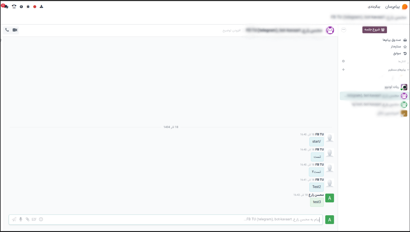

4) سپس در بخش کانال ها برای شخصی که از طریق تلگرام پیامی ارسال کرده است می‌توانید ادامه چت را پیش ببرید.
