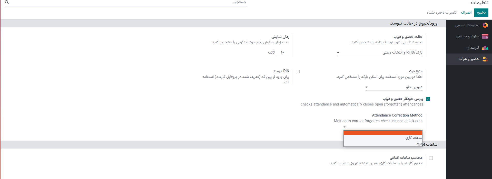

برای حل این مورد در قسمت تنظیمات مربوط به ماژول حضور و غیاب گزینه‌ای تحد عنوان "بررسی خودکار حضور و غیاب" وجود دارد که با فعال کردن آن دو گزینه برای شما نمایش داده می‌شود(مطابق فایل پیوستی):
1) حضور خودکار بر اساس ساعات ورود کارمند:

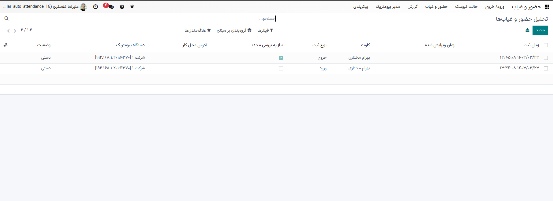

با انتخاب این گزینه هنگامی که کارمند یکی از ثبت‌های حضور خود را در یک روز فراموش کرده باشد در این صورت سیستم به صورت خودکار برای کارمند مورد نظر "خروجی " مطابق و برابر با "ورود" همان روز ثبت می‌کند، و همچنین تیک فیلد "نیاز به بررسی مجدد" نیز برای این حضور ثبت شده خودکار،فعال می‌شود تا با فیلتر کردن این فیلد بتوانید حضور‌هایی که نیاز به اصلاح دارند را پیدا کرده و تصحیح فرمایید. (مطابق فایل پیوستی)
1) حضور خودکار بر اساس ساعات کاری کارمند:
هنگامی که این گزینه را فعال کرده باشید در این صورت هنگام فراموشی ثبت حضور توسط کارمند، سیستم برای آن روز حضوری خودکار مطابق با پایان ساعات کاری (برنامه کاری) کارمند ایجاد می‌کند که تیک مربوط به فیلد "نیاز به بررسی مجدد" نیز فعال گردیده است (مطابق فایل پیوستی)
