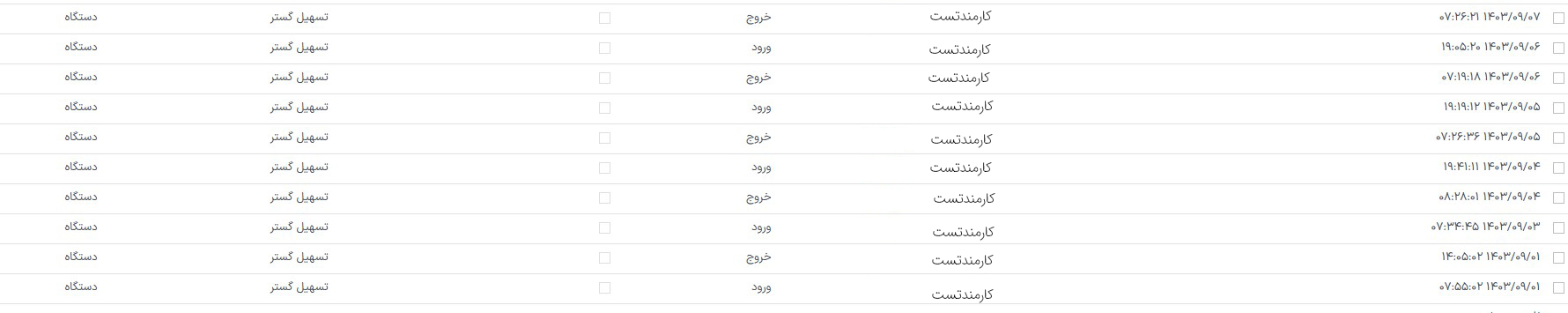

برای این کار اگر شخص برای تاریخی که خروج فراموش شده است مطابق (عکس پیوستی) در تاریخ 1403/09/03 خروج برای این تاریخ وجود ندارد.

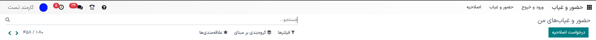

برای حل این مشکل باید کارمند تست از قسمت حضورغیاب‌های من با استفاده از دکمه درخواست اصلاحیه مطابق عکس یک اصلاحیه برای خروج ثبت کند.
پس از آن ویرایش لازم برای حضور و غیاب توسط کارمند برای تایم ورود/خروج انجام شده و توضیحات مربوطه برای اصلاحیه ثبت می شود.

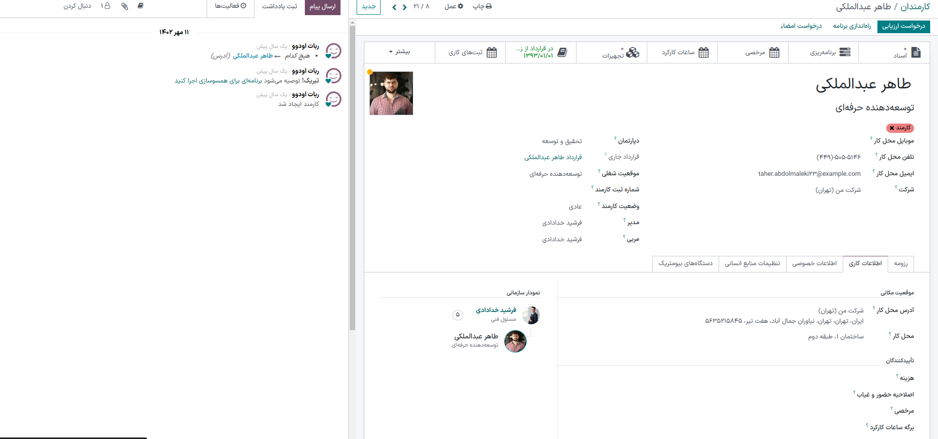

لازم است مطابق عکس پیوستی یک مدیر جهت تایید اصلاحیه حضور و غیاب کارمند از قسمت کارمندان مطابق عکس پیوستی تنظیم شود.

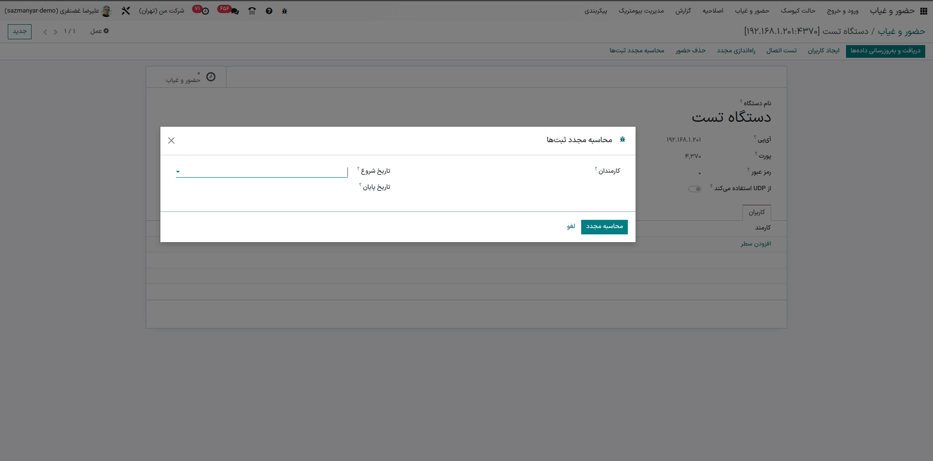

پس از آن مدیر مربوطه تایید را انجام داده و یک بار مطابق تصویر محاسبه مجدد ثبت‌ها را برای تاریخ و کارمند مربوطه می‌زند.

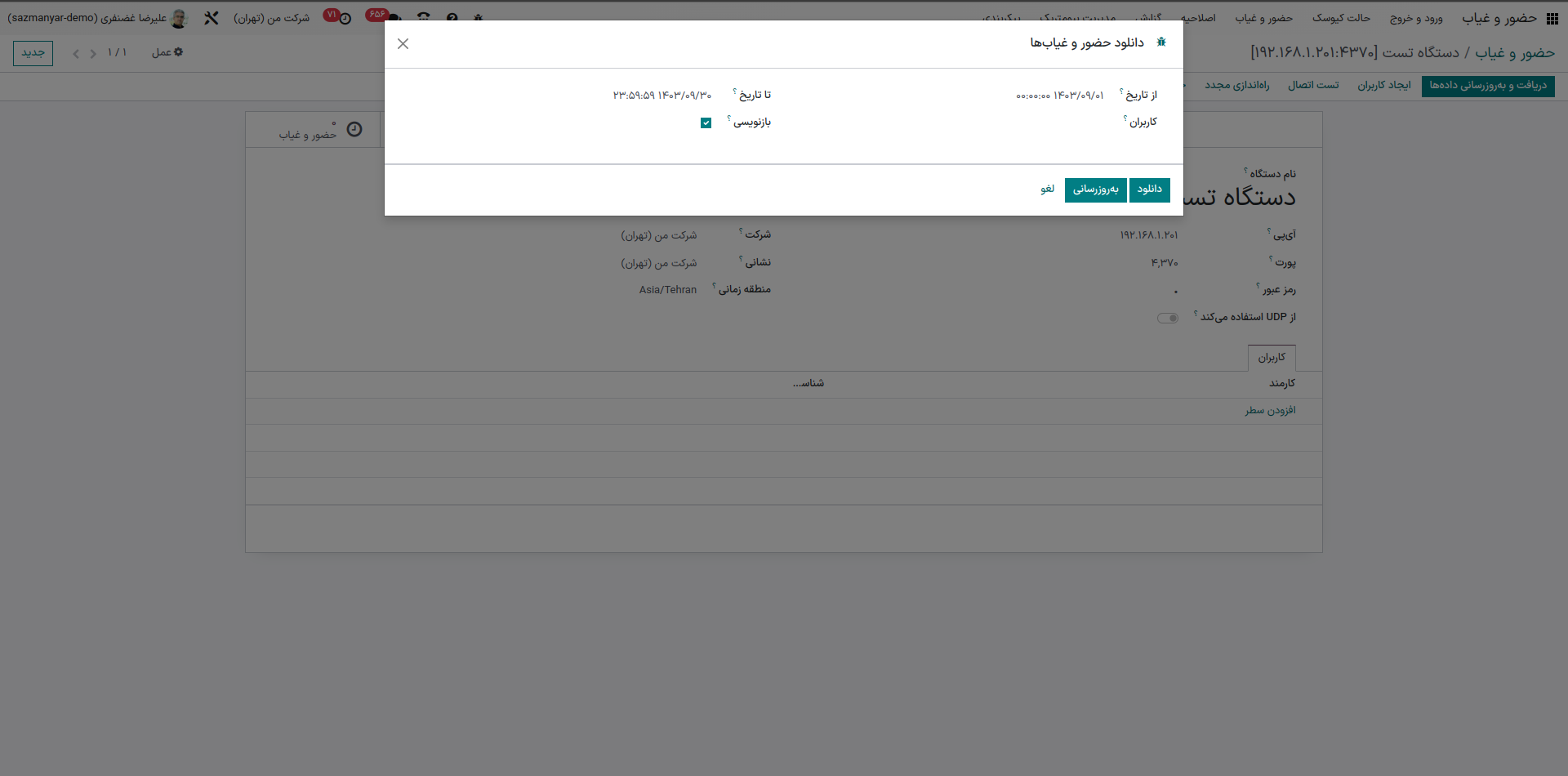

سپس یکبار دیگر مطابق عکس پیوستی با اعمال تیک بازنویسی  برای کارمند مربوطه از تاریخ مشخص بروزرسانی را می‌زند تا اطلاعات به درستی ثبت شوند.
