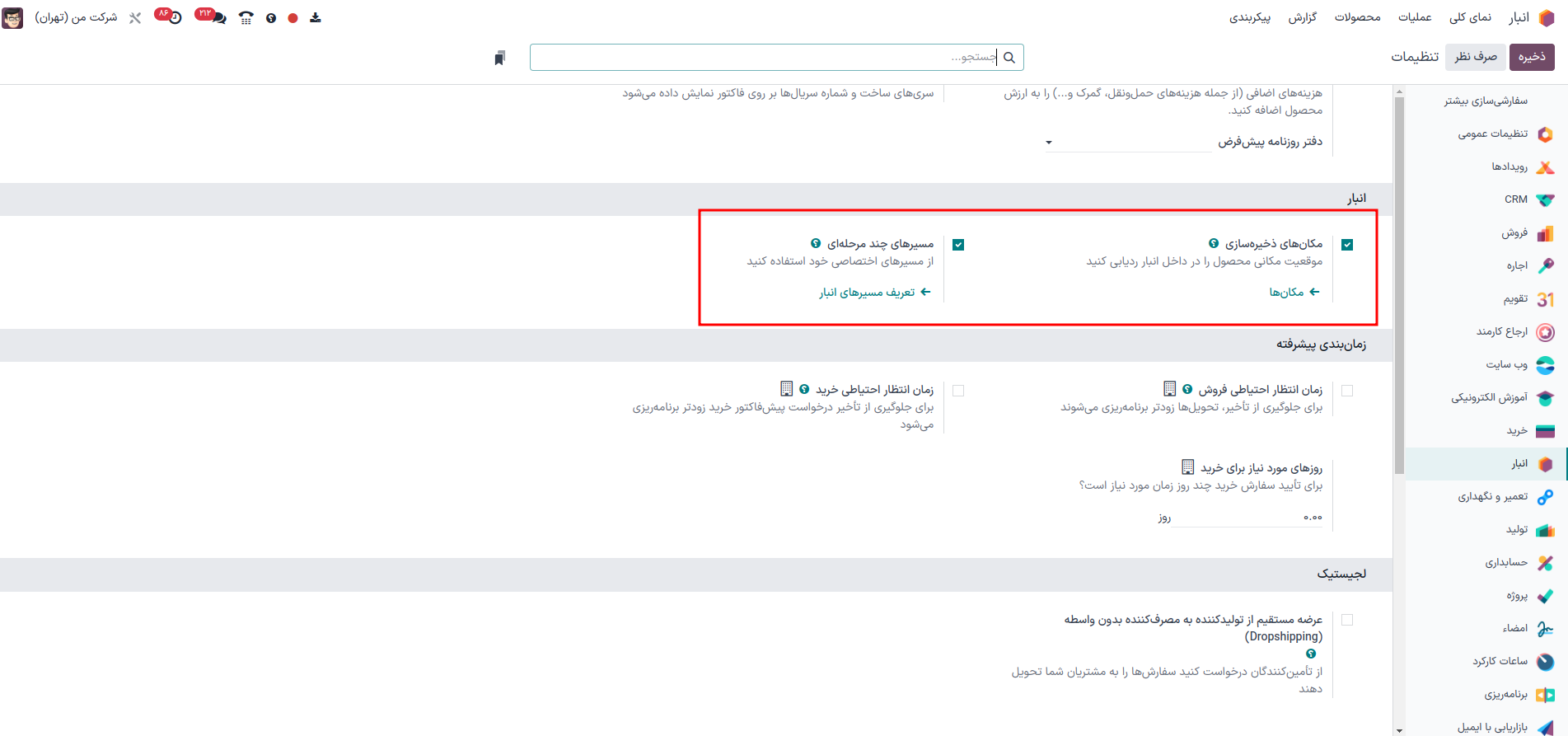

مرحله 1: فعال کردن مسیرها در تنظیمات انبار
ابتدا لازم است مسیرهای تحویل در سیستم فعال باشند تا بتوانید در سطر سفارش فروش آن‌ها را انتخاب کنید.
مسیر دسترسی : (ماژول انبار -> پیکربندی -> تنظیمات )
گزینه‌های مربوط به مسیرهای تحویل را فعال کنید و تنظیمات را ذخیره نمایید.

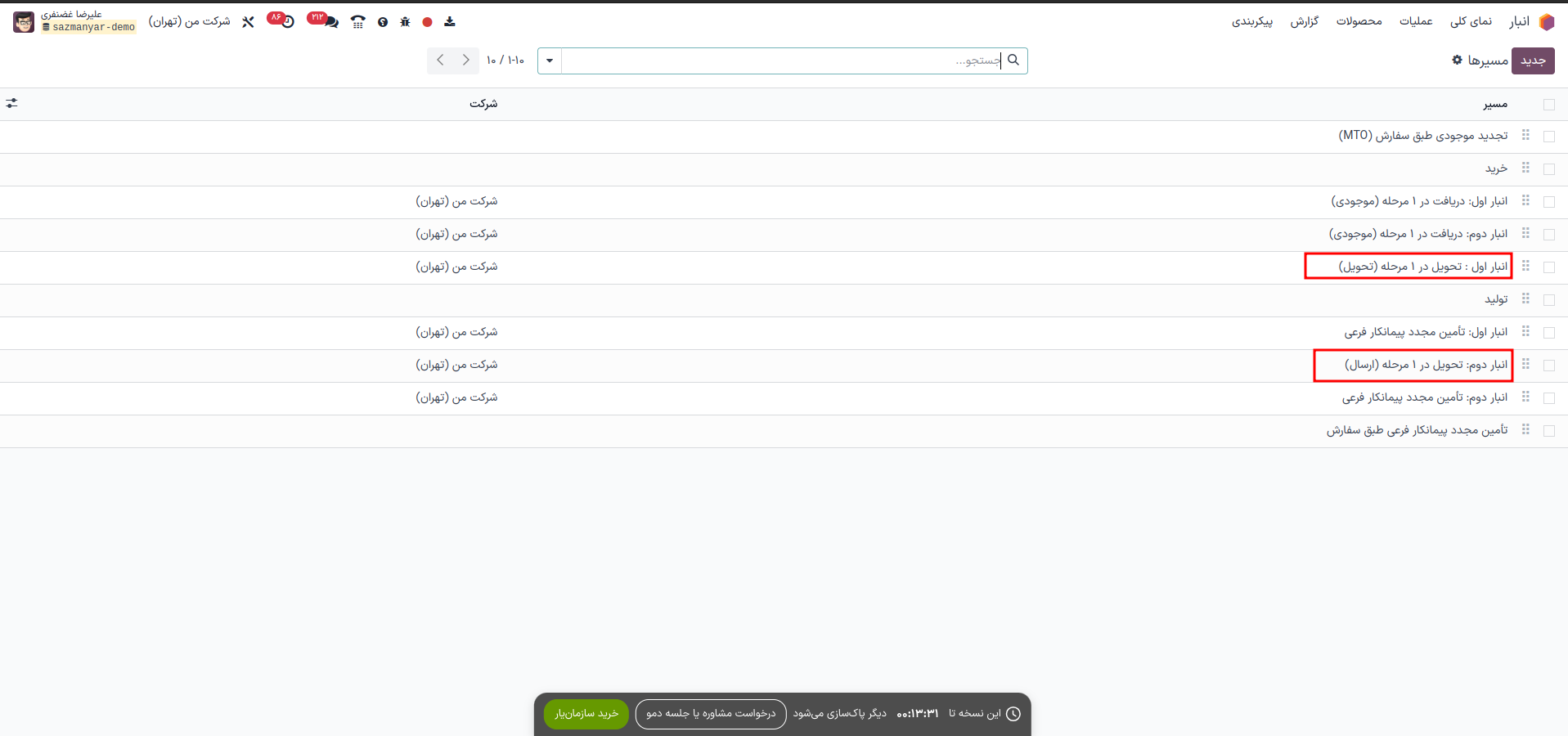

مرحله 2: بررسی و فعال‌سازی مسیرهای تحویل در انبار
مسیر دسترسی : (انبار -> پیکربندی -> مسیر‌ها)
مسیرهای تحویل مرتبط با هر انبار را بررسی کنید
مثال:
  • انبار اول: تحویل در یک مرحله
  • انبار دوم: تحویل در یک مرحله
    در مسیرهای موردنظر گزینه “سطرهای سفارش فروش” را فعال کنید.
    با این کار مسیرهای تحویل در فیلد مسیر در سطر سفارش فروش قابل انتخاب خواهند بود.

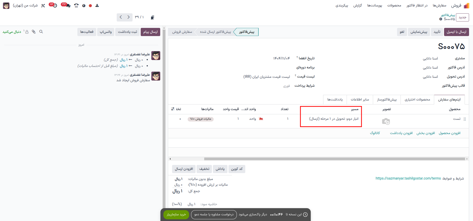

مرحله 3: انتخاب مسیر تحویل در سطر سفارش فروش
هنگام ایجاد سفارش فروش:
  1. محصول موردنظر را به سفارش اضافه کنید
  2. در فیلد مسیر که فعال شده است، مسیر مرتبط با انباری که می‌خواهید کالا از آن خارج شود را انتخاب کنید
    • مثال:
      • اگر می‌خواهید کالا از انبار دوم خارج شود، مسیر انبار دوم: تحویل در یک مرحله را انتخاب کنید
      • اگر می‌خواهید کالا از انبار اول خارج شود، مسیر انبار اول: تحویل در یک مرحله را انتخاب نمایید
با این انتخاب، سیستم مشخص می‌کند موجودی از کدام انبار برداشت شود و عملیات تحویل مطابق انتخاب شما انجام می‌شود.

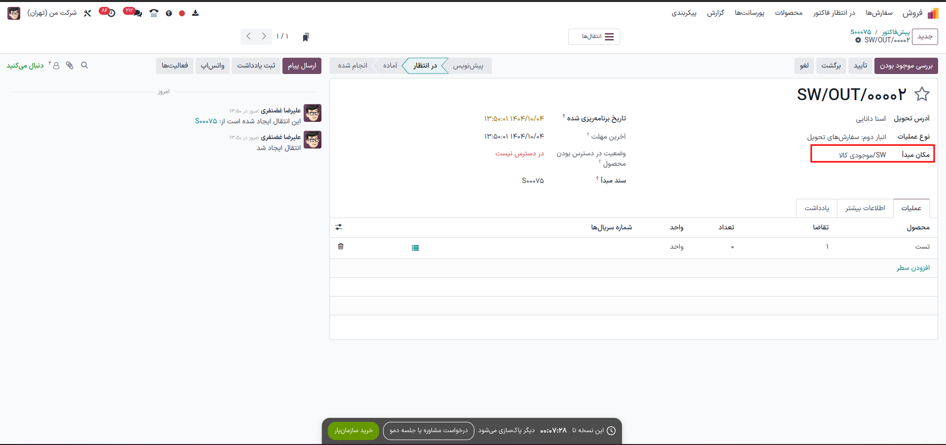

مرحله 4: تحویل کالا
  • در مرحله تحویل، سیستم موجودی انبار انتخاب‌شده را بررسی می‌کند
  • کالا از همان انبار رزرو و تحویل داده می‌شود
 این روش باعث می‌شود کنترل دقیق بر موجودی هر انبار داشته باشید و بتوانید از انبار دلخواه تحویل دهید.
