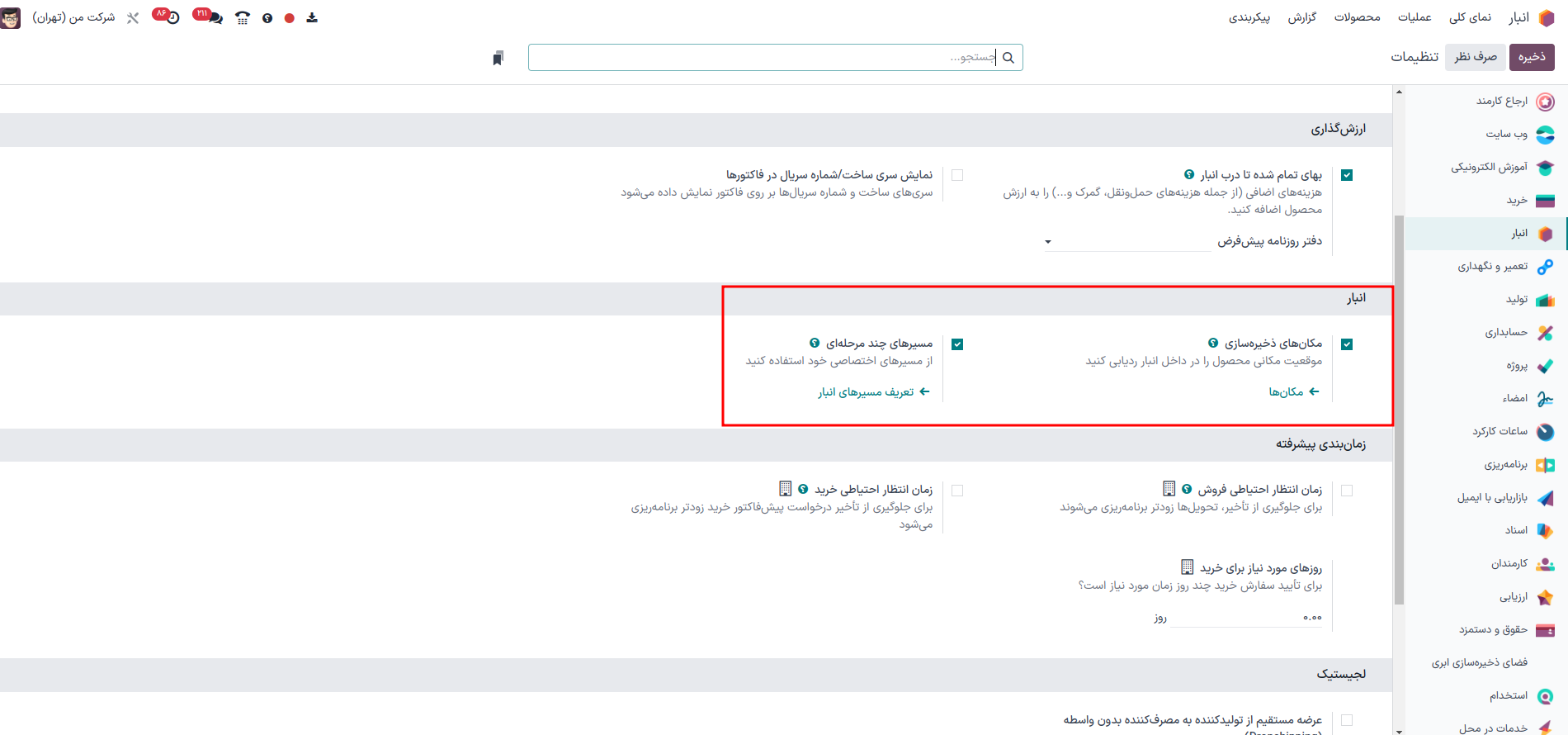

ابتدا لازم است قابلیت «مسیرها» در ماژول انبار فعال باشد
برای فعال کردن مسیرها باید وارد مسیر انبار -> پیکربندی -> تنظیمات شوید.
در این صفحه، گزینه زیر را فعال کنید:
✔️ مکان‌های ذخیره‌سازی و مسیرهای چندمرحله‌ای
سپس تنظیمات را ذخیره کنید.

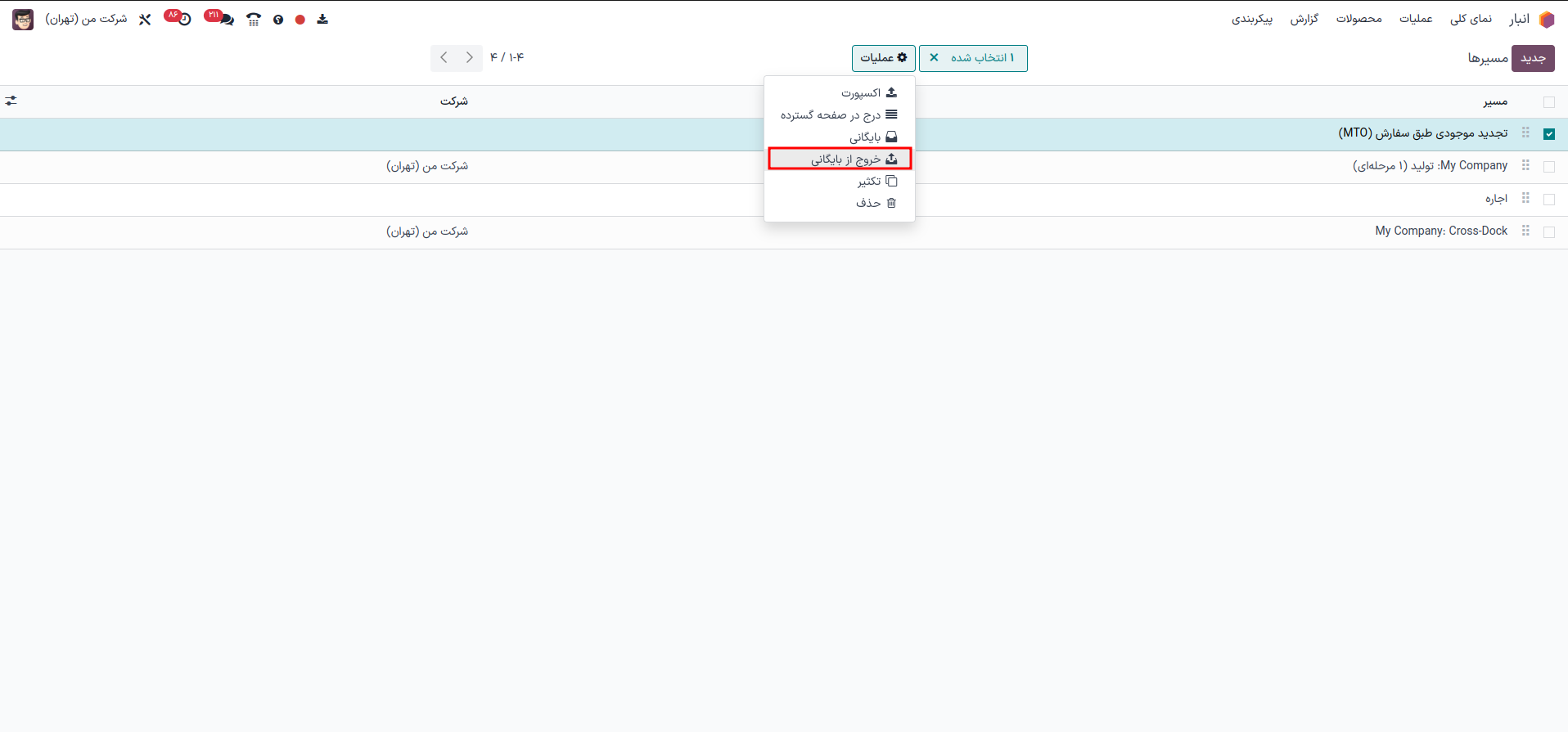

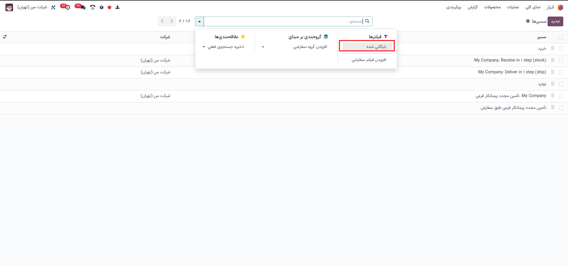

در برخی موارد، مسیر Make To Order (MTO) به‌صورت پیش‌فرض در حالت بایگانی قرار دارد و در سیستم نمایش داده نمی‌شود.
از طریق مسیر انبار -> پیکربندی -> مسیر‌ها وارد این مسیر شوید.
فیلتر "غیر فعال" را فعال کنید و مسیر زیر را پیدا کنید:
"تجدید موجودی طبق سفارش (MTO)"
وارد مسیر مربوطه شده و گزینه "سطر های سفارش فروش" را فعال کنید.

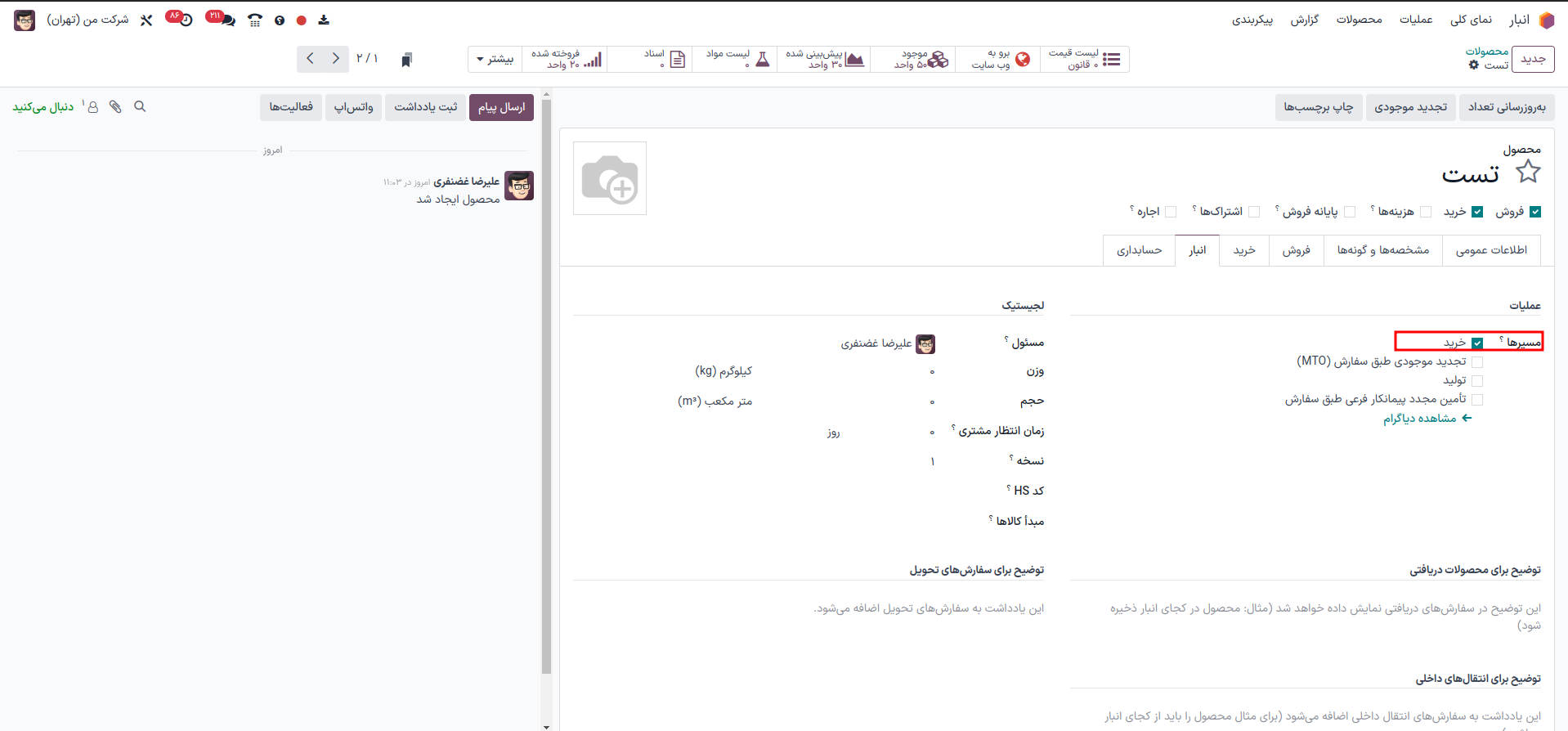

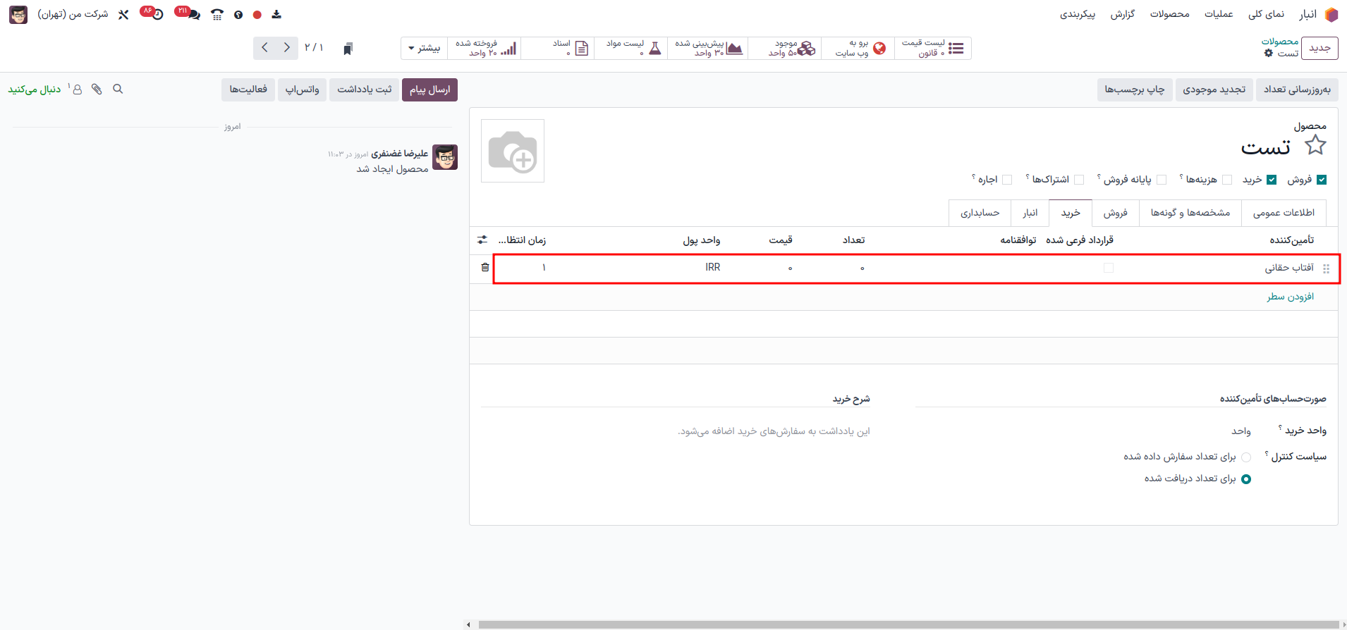

سپس در مسیر انبار -> محصولات -> محصولات -> محصول مورد نظر را انتخاب کنید
در تب خرید محصول مورد نظر حداقل یک تامین کننده تعریف کنید.
در تب انبار در فیلد مسیر‌ها گزینه "خرید" را تیک بزنید.
بدون تعریف تأمین‌کننده، مسیر خرید و MTO عمل نخواهد کرد.

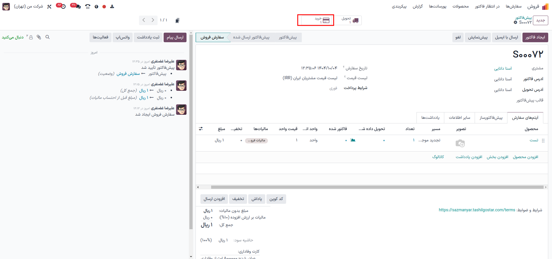

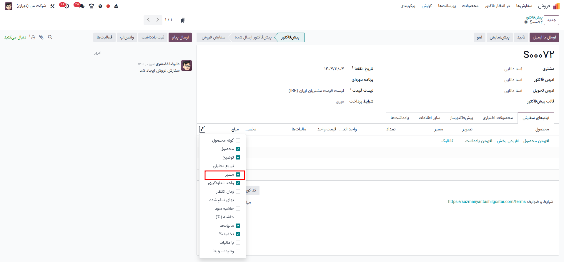

سپس در هنگام سفارش فروش در سطر سفارش فروش فیلد مسیر را قابل نمایش کنید.

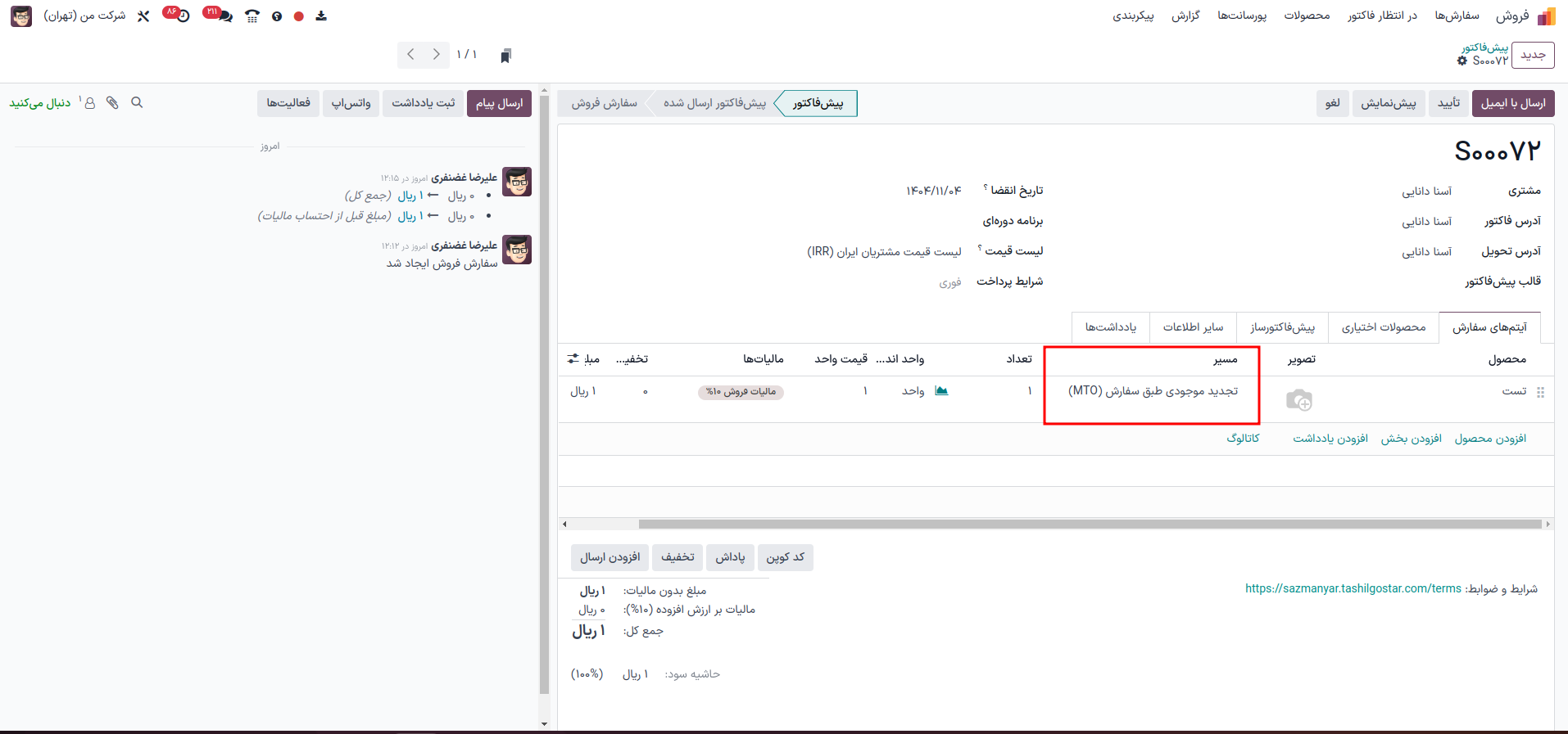

سپس در فیلد "مسیر" مسیر  MTO را انتخاب کنید
حتی اگر محصول موجودی انبار داشته باشد،سیستم از موجودی استفاده نمی‌کند
و به‌صورت خودکار سفارش خرید ایجاد می‌کند.
